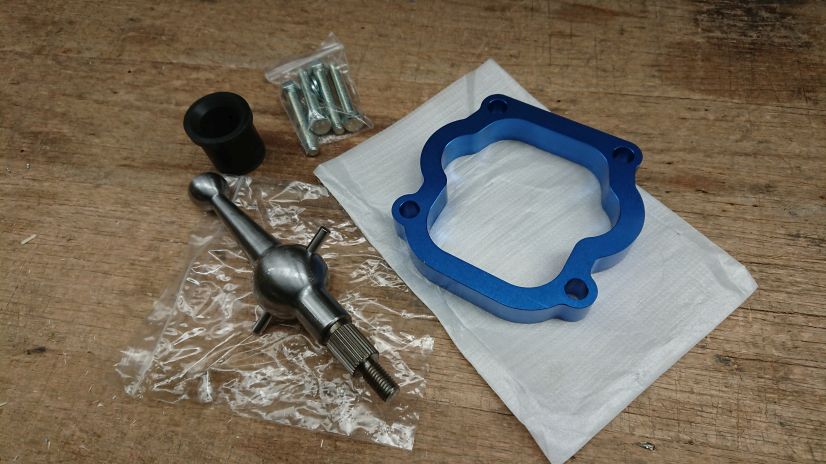

Der Lieferumfang:

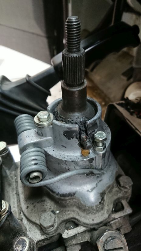

der originale Hebel:

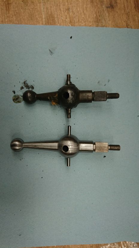

ausgebauter Hebel (oben) im Vergleich zum neuen - hier sieht man die unterschiedliche Länge:

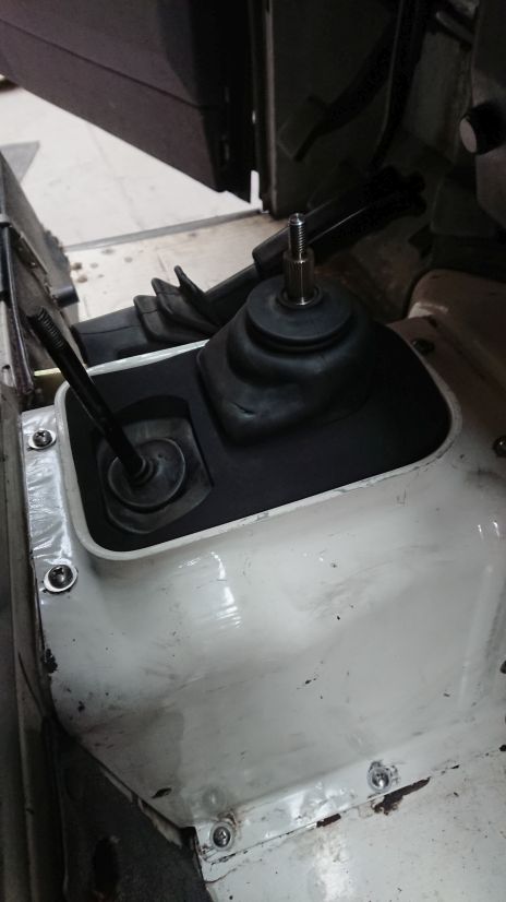

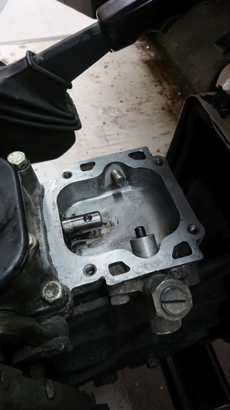

alles ausgebaut und dann mal sauber geputzt:
neue Buchse drin und schön gefettet, Distanz positioniert:

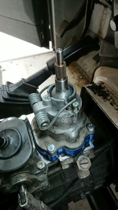

alles fertig eingebaut:
Danach gilt es noch, die Mittelstellung über die Spiralfedern wieder einstellen.

Schlussendlich noch eine neue SChaumstoffmatte mit rein und feddisch :mrgreen:
Bisheriges Fazit:
- das Schalten an sich ist anfangs gewöhnungsbedürftig, aber wesentlich angenehmer
- ebenso gewöhnungsbedürftig, aber nicht allzu viel, ist die etwas höhere Kraft, die man zum Schalten braucht (hebelprinzip, eh logisch)
einziger Nachteil, den ich direkt sagen kann: die Gummiabdeckung passt nicht mehr 100%ig, weil die beiden Knubbel von der Spiralfeder durch die Distanz höher liegen und somit gegen den Faltenbalg von der Gummiabdeckung drücken.
Im übrigen NICHT die Gummiabdeckung hier auf dem Foto, sondern die Abdeckung mit dem Faltenbalg, die dann noch drüber kommt...
