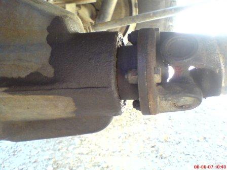

Hi Leute!
Gerade vorm WE habe ich bemerkt, dass mein Hinterachsdiff. etwas transpiriert.
Hat jemand von euch schon Erfahrung damit?
Wie ist denn der Arbeitsaufwand einzusch?tzen und welche Teile sollte ich gleich mal bestellen?
F?r Antworten w?re ich sehr dankbar!
So siehts aus...

Also da diese Arbeit bei mir auch demn?chst ansteht, hab ich mich mal schlau gemacht; folgende Info hab ich erhalten:
Ben?tigt wird ein Simmering um diesen zu tauschen sollte man wie folgt vorgehen -
Die Stellung des Flansches an dem die Kardanwelle angeschraubt ist zum Diff- Geh?use markieren
Die Stellung der Sicherungsmutter markieren und beim Abschrauben
die genaue Anzahl der Umdrehungen merken (notieren/da nicht unwichtig)
alten Simmering rausfuzzeln / neuen reinfuzzeln am besten mit einem passenden Rohr;
gleichm??igen Sitz kontrollieren
Diff-Flansch wieder anbringen
Sicherungsmutter lt der notierten Umdrehungen wieder andrehen( am besten mit Schraubensicherungskleber) ,
allerdings 2-3 mm ?ber die markierte Stelle hinaus anziehen
Danach sollte es wieder dicht sein!
Diese Anleitung ist allerding ohne Gew?hr!
Falls jemand anderer Meinung ist, andere(s) Wissen(Erfahrung) hat bitte ich dies kundzutun!
Mfg
M?X
P.S. Die Schrauben mit der die Kardanwelle besfestigt ist sind z?lliges Feingewinde!(zumindest bei mir war das so)
--> Z?lliger Gabelschl?ssel erleichtert das ?ffnen enorm!

Beitragvon joe lr110 » Do 2. Aug 2007, 18:41
Ja dann noch viel Spa? dabei denn so leicht geht das nicht wie ihr das schreibt.
Einen Abzieher werdet ihr noch gut brauchen und einen gro?en Hammer auch.
(die genaue Anzahl der Umdrehungen merken??????) Wird mit Drehmomentschl?ssel
Angezogen weil mit der Schraube das Lager vorgespannt wird.
