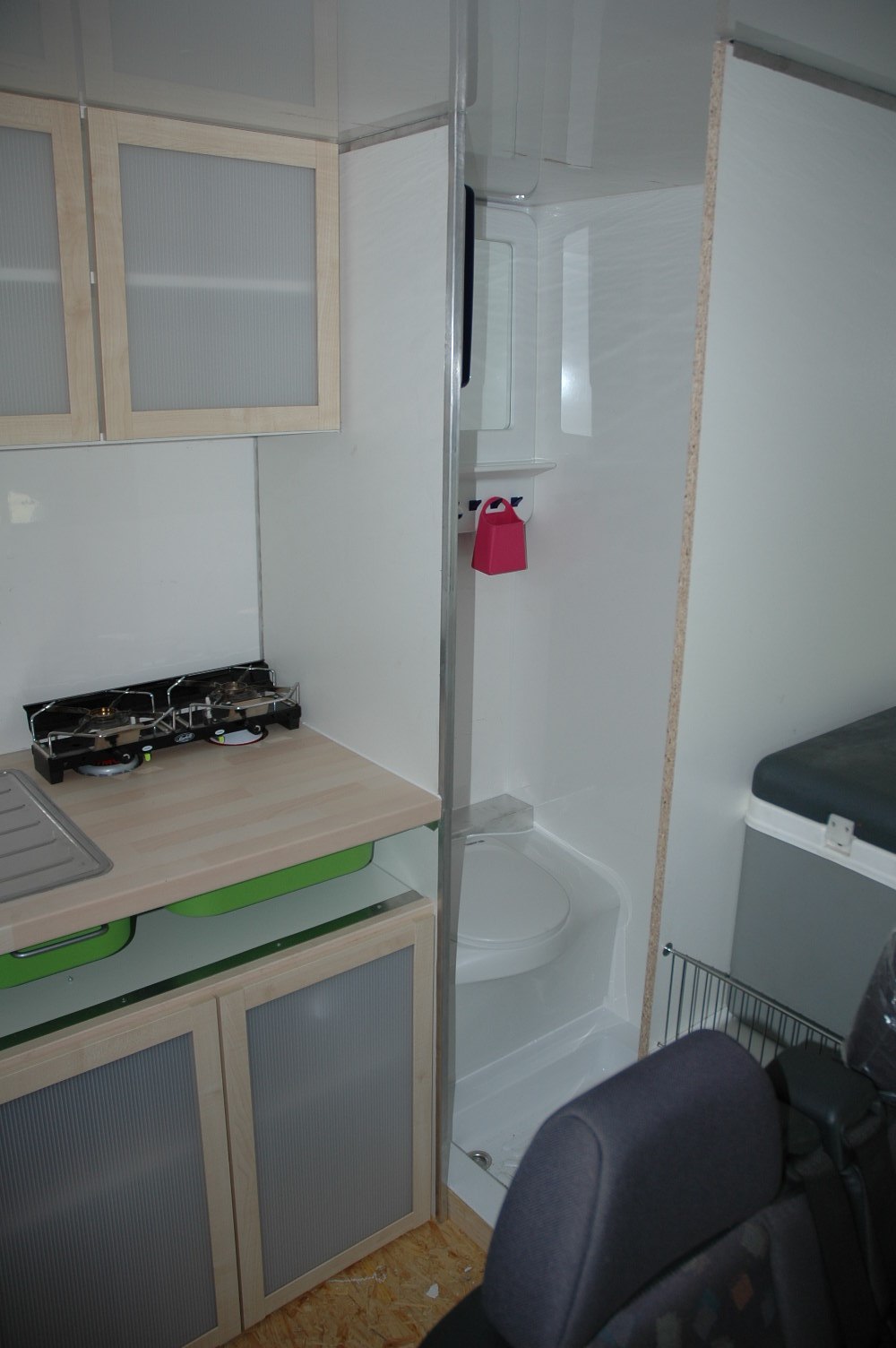

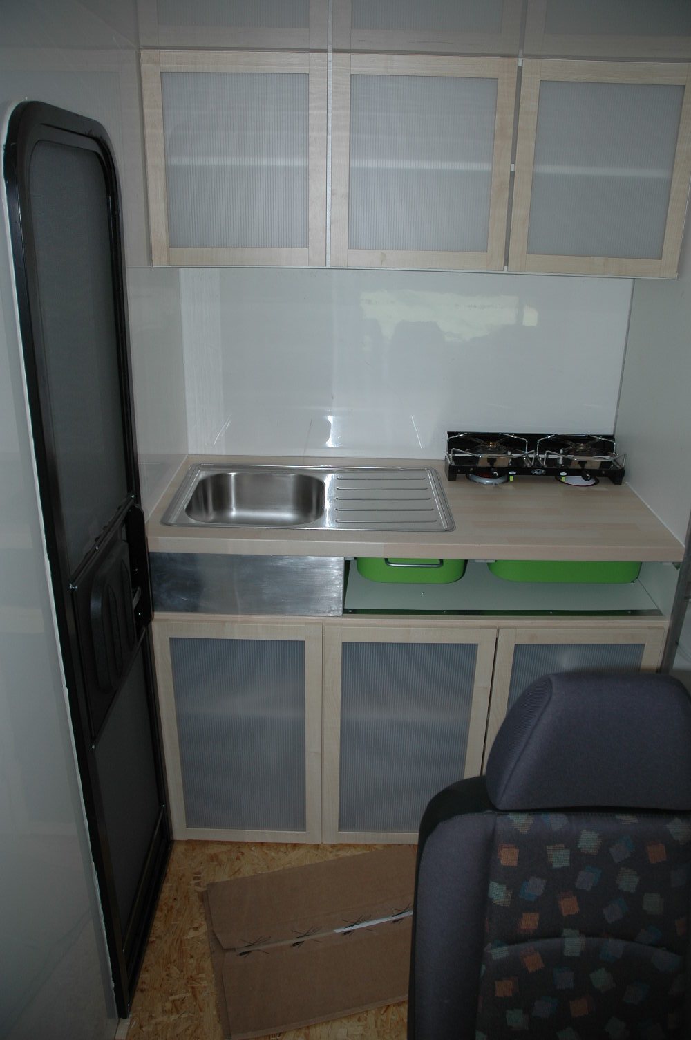

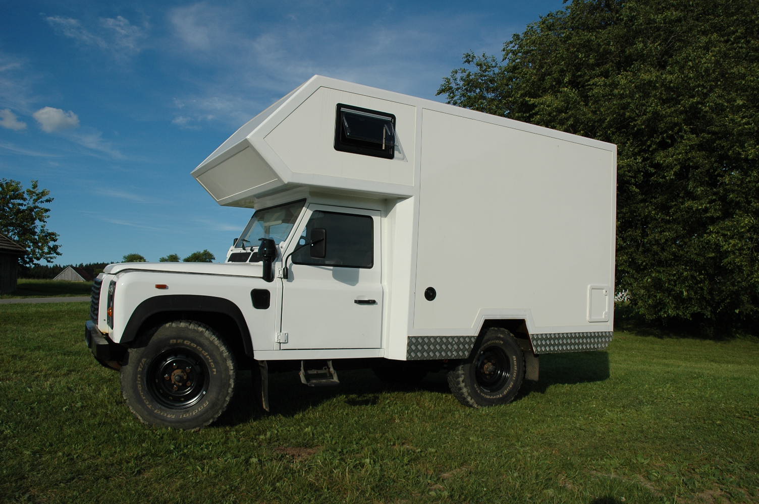

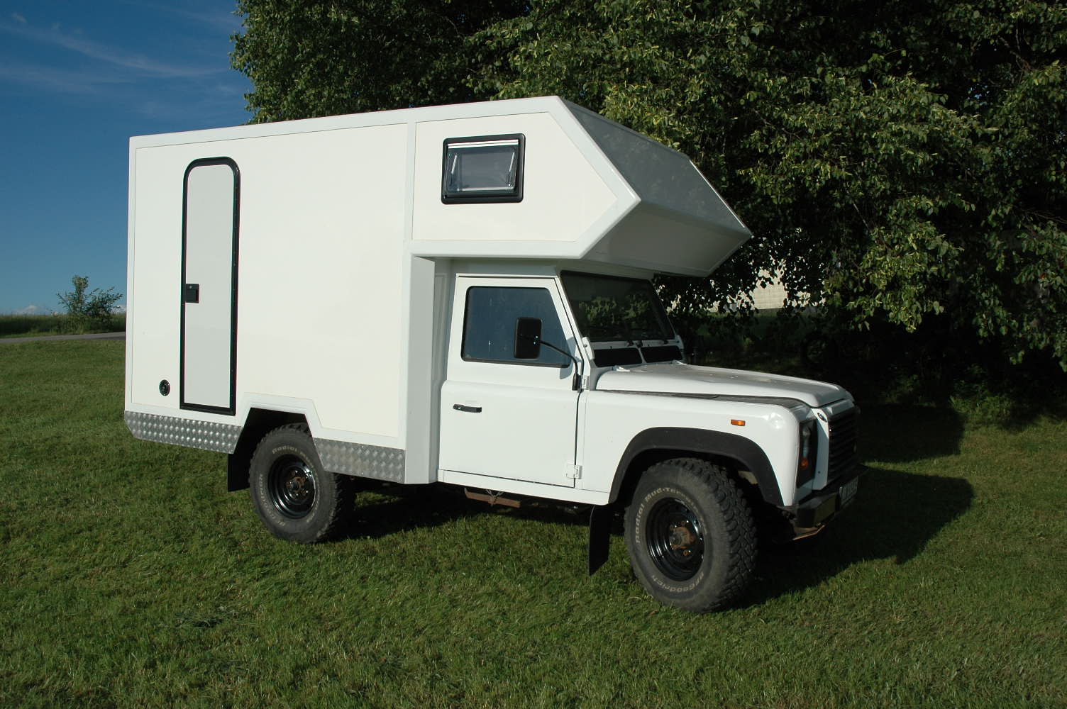

Basis ist ein 110er Defender den ich mit einer selbst hergestellten Wohnkabine mit Alkove versehen habe.
Ein paar Daten:
Gesammtgewicht vor Umbau 2050kg jeziges ist 2400kg.
Aussenrahmen ist ein Aluwinkelskelett (3mm) die dann innen mit 38mm GFK Sandwichplatten versehen wurden.
Fahrzeug wir f?r 5 Personen zugelassen.
120Liter Frischwasser.
Nasszelle mit festem WC.
K?chenzeile mit Waschbecken und 2 Flammenkocher.
Der Landy ist schon Fahrbereit, es fehlen allerdings noch ein paar dinge.

Beitragvon Husky » Di 19. Jun 2007, 15:23
Sieht gut aus!!!
Hab auch grade sowas gebaut, mir hat der T?V aber nur 2 Sitzpl?tze vorne eingetragen.
2400kg ist sehr wenig, meiner hatt laut T?V 2570kg.

Beitragvon Wohnlandy » Mi 20. Jun 2007, 09:43
Hallo Florian
2400 Kg sind Leergewicht, also ohne vollem Wassertank und Treibstofftank.
Tag Wolfgang
Klar l?sst sich ?ber Geschmack streiten, will ich aber nicht.
Bei mir steht der Nutzen als Pistentaugliches Reisemobil mit meiner
Familie im vordergrund.

Beitragvon Wolfgang » Mi 20. Jun 2007, 12:05
@wohnlandy
F?r mich stellt sich allerdings auch die Frage inwieweit die "pistentauglichkeit" wirklich gegeben ist:
2400 Kg + Treibstoff + Wasser + sonstige Ausr?stung + 3, 4 Personen -> ca. 3 Tonnen(+/-).
Das Ganze bei dieser Fahrzeugh?he?
Du wirst Dir aber sicher was dabei ?berlegt haben.
Beitragvon Wohnlandy » Mi 20. Jun 2007, 14:31
Bremach, Unimog, Scam und co sind auch nicht leicht.
Pistentauglich aber schon.

Beitragvon Wolfgang » Mi 20. Jun 2007, 14:57
@wohnlandy
Wenn du Bremach, Unimog, Scam und Co mit einem 110er vergleichst, vergleichst du ?pfel mit Birnen - die sind von der Grundkonstruktion (Rahmen, Fahrwerk, ...) schon anders ausgelegt.
Du bist mit dem Fahrzeug m.E. f?r Pistenverh?ltnisse ?bergewichtig - au?erdem kann ich mir nicht vorstellen, dass du eine Zulassung f?r 5 Personen bekommst (quer zur Fahrtrichtung sitzen ist z.B. nicht mehr zul?ssig).
Aber: Ich will dir den Spa? nicht jetzt schon verderben - steckt sicher viel Arbeit und Geld drinnen.
Beitragvon mik » Do 21. Jun 2007, 20:18
@wohnlandy:
Kannst du noch ein Foto von der Heckansicht einstellen?
Und wo hast du den Reserverreifen versteckt?
Elektrik im Aufbau? Wassertank?

Gibt?s Fotos von der Schlafkoje? K?nnen da tats?chlich 5 Personen (2 Erwachsene+3 Kinder?) drinnen schlafen? Wie alt sind die Kleinen?
Hab n?mlich selber meinen Landy (110 Station) als Familienkutsche (4 Personen) ausgebaut (bauen lassen), dabei allerdings die einfachere Variante in Kombination mit einem Dachzelt gew?hlt, damit auch die Gel?ndetauglichkeit und die h?bsche Erscheinung nicht verloren geht.
Brauchst wirklich ein WC in der W?ste? Wirst ja wohl Chemie einsetzen, wo entsorgst das dann? Ich bevorzuge da den altbew?hrten Spatenschi.. :mrgreen:

Beitragvon defendermax » So 24. Jun 2007, 11:09
@wohnlandy
respekt - toller aufbau. ich tendier auch schon zu einem aufbau, allerdings 130er mit klappdach, um m?glichst niedrig zu bleiben. das gro?e thema ist halt immer hinten der ?berhang...
Wieviel kosten eigentlich die gfk-sandwichplatten bzw. die aluwinkel? hast du zuf?llig g?nstige bezugsquellen bei der hand?
sg

Beitragvon Wohnlandy » Mo 25. Jun 2007, 09:08
Aufbau wird f?r 5 Personen Typisiert (R?ckbank in Fahrtrichtung mit 3Punktgurten wobei ein Sitz demontiert werden kann).
Im inneren ist der Landy noch nicht ganz fertig, deswegen gibt es sp?ter Bilder.
Die Alkove hat eine Schlafbreite von 1,9m und ist 1,8m lang (Endst?ck von 0,5m wirt hochgeklappt)
Reiseziele: Europa, Nord Afrika....
defendermax:
Sandwichplatten habe ich von der Firma WEINMANN KG. (sind allgemein nicht g?nstig)
Aluwinkeln habe ich aus 3mm Blech herstellen lassen.
Michi:
Genutzt wird der Wagen von 2 Erwachsenen und 2 Kindern (2 und 4 Jahre).
mik:
Reserverreifen auf Motorhaube, Wassertank hinter dem Fahrer-Beifahrersitz.
Habe mich lange besch?ftigt was ich f?r einen Wagen nehmen soll und mich dann f?r meinen eigenen 110er entschieden.
Vor und Nachteile des Gewichtes bzw aufbaues ist auch kein Thema aber f?r mich und meiner Familie ?berwiegen die Vorteile meines Projektes.
Bei vergangenen Reisen vorallem in Nord Afrika habe ich nicht das harte Offroaden gesucht und die von mir bekannten Pisten schafft der Landy allemal.
Ich freu mich schon auf die kommenden Reisen wo man direkt am Strand Campiert mit Lagerfeuer..................
