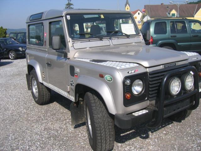

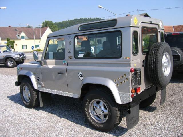

Beitragvon Tabasco50 » Mo 30. Jul 2007, 12:26
danke erstmal f?r die schnelle antwort....
hier hab ich 2 pics von demjenigen, optisch w?rde er mir sehr gefallen...
steht irgendwo in der st.eiermark....darum wollt ich ein wenig rat einholen bevor ich runterfahr und ihn mir mal anschau
Beitragvon Wolfgang » Mo 30. Jul 2007, 12:37
Folgende Anmerkungen:
1. keine Klimaanlage
2. mit diesen Reifen war er sicher nie im Gel?nde - daf?r sind sie n?mlich untauglich!
3. Rammschutz - wenn der nicht im Typenschein eingetragen ist, bekommst du u.U. massive Probleme
?brigens: KEIN Gel?nde muss f?r einen Landy nicht unbedingt gut sein - wenn der haupts?chlich auf der Autobahn gefahren ist, dann ist der Antriebsstrang schneller hin?ber als bei m??igem Gel?ndefahren!
