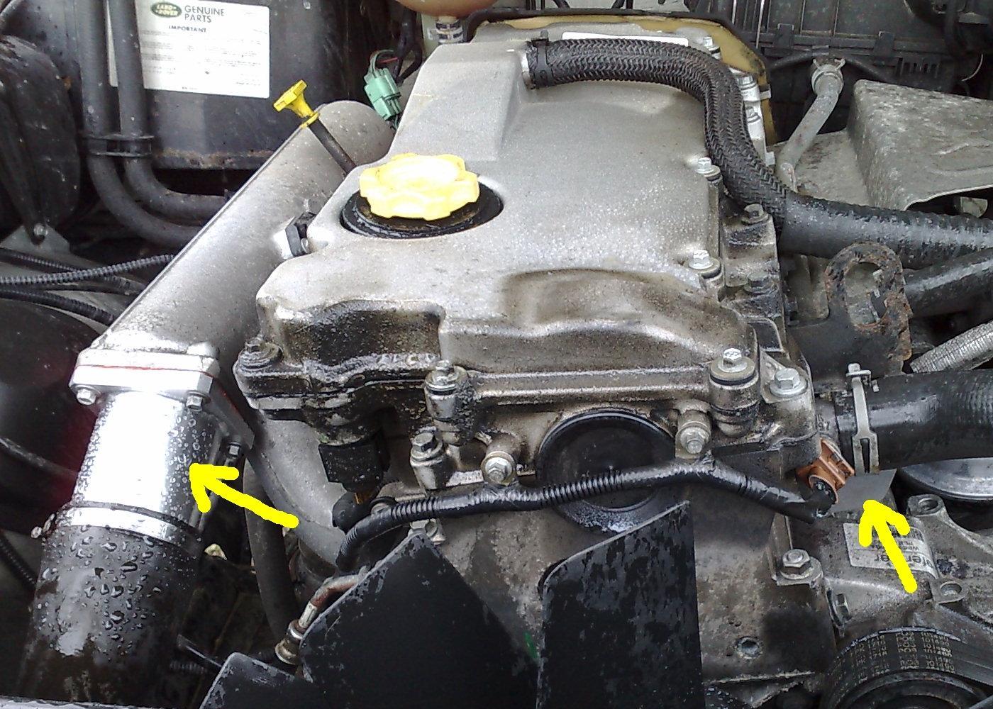

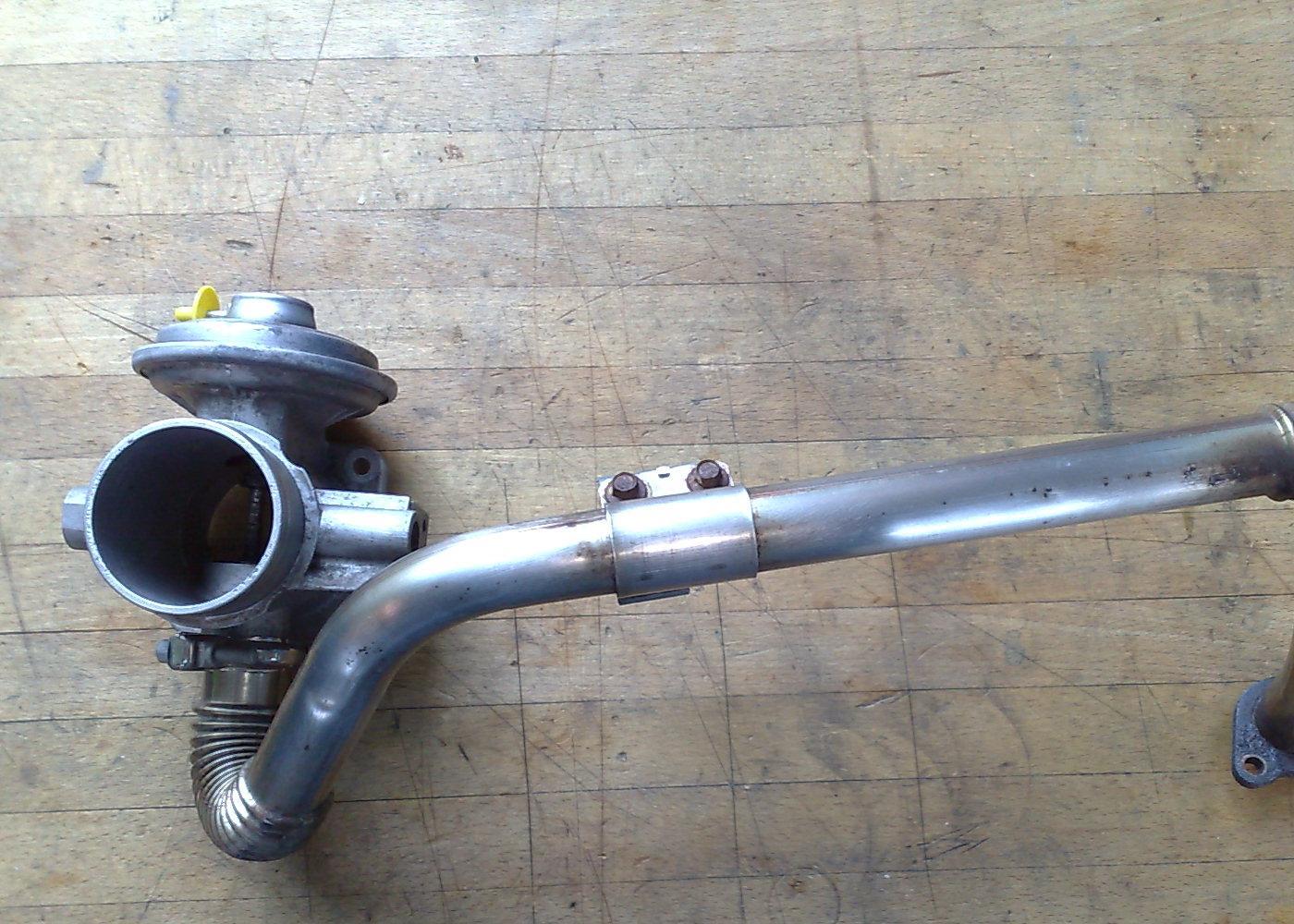

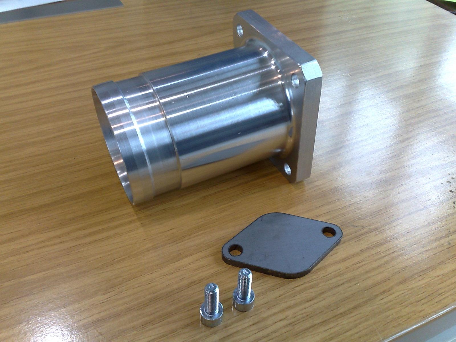

gestern ist mein bestelltes plättchen zum verschliessen des agr-flansches mit der post gekommen und heut vormittag ist mein kollege mit dem agr-ventil-ersatz-rohr fertig geworden, nochmals dank an roman.
das wetter lud zum schrauben ein :lol: , also...
habe ich mir heute in der mittagspause unter strömenden regen die "ansaugkrümmerversauundleistungwegnehmeinrichtung" in fachkreisen auch AGR genannt, ausgebaut u. durch entsprechende teile ersetzt.
zuerst mal musste beim abgaskrümmer das wd40 und der kältespray seinen dienst tun um die 2 inbusschrauben freizugeben "a bissal gschwitzt hab i schon dass sie abreissen" :oops:
der rest war dann halb so wild, unterdruckleitung von der dose ab und verschliessen, die 4 schrauben des agr-ventils gingen sehr leicht auf und nach dem lösen der schlauchschelle und dem rausdrehen der schraube wo das rohr noch am motor befestigt ist ( :!: diese schraube unbedingt wieder reindrehen!) ging die ganze einheit raus.
der ansaugkrümmer sah nicht mal so schlimm aus wie angenommen, umsobesser.
ja, dann dichtmasse auf den flansch des ersatzrohres und angeschraubt, den flansch am abgaskrümmer mit der platte verschlossen und passt.
siehe bilder!
