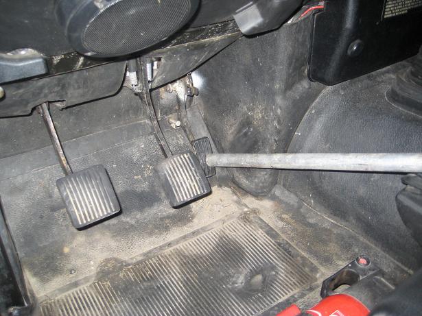

Beitragvon mk130 » Mi 17. Mär 2010, 22:05
Hallo Wolfgang!
Ok du gehörst zu den wenigen.
Was bedeutet bei dir "relativ" günstig?
Wer hat dir den Umbau gemacht?
Aber wie du am Foto erkennen kannst kann man es auch mit reiner "Hardware" lösen zumindestens beim 300Tdi
michael

Beitragvon Christian » Do 18. Mär 2010, 08:25
Schönen guten Morgen!
Michis "Hardwarelösung" ist eh recht überzeugend, kann fast nix kaputt werden, nur: wenn es mal leicht (oder auch stark) bergab geht dann hält diese Hardwarelösung nicht das Tempo, sondern beschleunigt die Fuhre und mit über drei Tonnen im Genick ist das dann vielleicht nicht mehr soooo entspannend und genau das möchte ich eigentlich! Ein entspanntes Reisen über viele Autobahnkilometer.
Der Tempomat vom Td5 paßt leider nicht beim neuen Motor, der hat ja eine komplett andere Steuerung.
Die Kombination Commonrail + Tempomat hat wohl noch keiner im Forum ODER :?:
Christian
