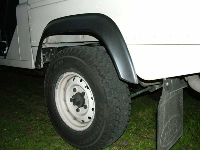

Guten Morgen Chris!
Ich hab die 235er auf meinem neuen 130er drauf und typisiert.
Das "Gutachten" war eine schriftliche Bestätigung meines Reifenhändlers, daß die 235er Reifen für die Felge 6.5x16 zugelassen sind.
Beim ersten Typisierungsversuch bin ich nicht durchgekommen, da die neuen Reifen 9mm über die Karosserie ragten!!!
Abhilfe:
Ich hab mir vom 110er die Kunststoffverbreiterungen als Ersatzteil besorgt(ca. 60Euro/Stück) und diese dann mit Plastiknieten in den Radlauf genietet (solche hab ich noch über).
Bei der Landesregierung wurden noch Reifendurchmesser und Abrollumfang lt. Papier überprüft und festgestellt, daß die beiden Typen in der zulässigen Toleranz liegen. Das wars dann.
Ich rate dir trotzdem, im Vorfeld die Zulassungsstelle aufzusuchen und alles abzuklären, dann hast hinterher keine Scherereien.
liebe Grüße aus Linz
Christian

Von der Verbreiterung hab ich ein Bild in meiner Galerie eingestellt, das hab ich grad noch geschafft, wenn jemand noch mehr Unterlagen will, dann bitte über Mail.

i bin so frei...
übrigens lassen sich die dinger mit teppichmesser einfach zuschneiden, weils doch a bissl zu lang scheinen ;-)

lieba beda !
suche schon länger verbreiterungen für´n 130,habe letztes jahr auch welche bei Frey salzburg bestellt. die ersten, die gekommen sind für vorne gewesen. die zweiten wären für hinten bestimmt gewesen,haben aber im radius nicht gepasst, für 110 er.ja und dann hat mir der kundige ersatzteil und zubehör hansl gsagt,:" Für´n 130er gibts kahne,weil ja die boardwand, die kotflügel verbreiterung ersetzt." breiter gehts scheinbar von offizieller seite nimmer. aber scheinbar ticken die uhren in O.Ö. anders und das ist ja sehr erfreulich. bitte wo gibst die? und dann bitte noch für die 255 bf mt eine kopie des gutachtens . oder genügt des vom reifendealer ? danke ganz herzlich im voraus .
erich

lieber Erich....
Oida, du stöst Frogn...
des sind die hinteren "eyebrows" vom 90/110... "auffigspaxt" und zugschnittn...
wahre Leistung: nach bald 2 Jahren "ghostreading" endlich Dein erster Beitrag ;-) gfreit mi!

Mi 4. Feb 2009, 08:58
Gutachten für andere Reifengrößen werden meines Wissens nur mehr von Zivilingineuren ausgestellt - mit diesem wird dann auf der Landesregierung eine umtypisierung vorgenommen. nachdem es jedoch rein fahrzeugspezifisch ist gibts kein "universell einsetzbares Gutachten", sondern nur Kopien von bereits typisierten Fahrzeugen als Mustergutachten, dass sich der Prüfer / Ing. leichter tut ;-)
