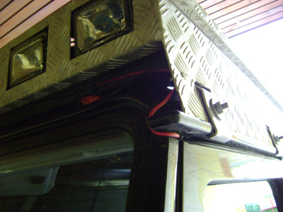

Kabelverlegung ist eigentlich ganz einfach. Türgummidichtung ab, Innen die Plastikverkleidung weg und ganz oben zwischen Dach und Tür beim Spalt mit dem Kabel raus. Rest siehe Bild

Wenn du die Dichtung ab nimmst siehst du ganz oben einen kleinen Spalt, dort kannst du mit dem Kabel raus. Vorne das Silikon ein wenig weg und fertig. Kein Loch.

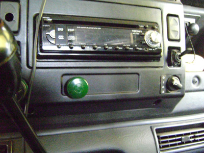

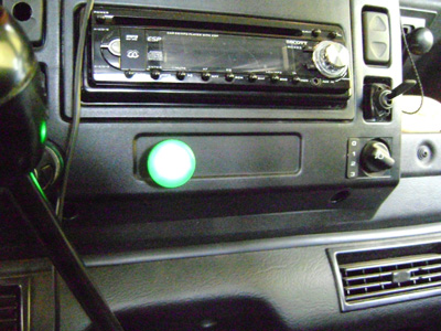

@beda: Du koenntest noch ein Foto von deinem liebevoll handbemalten Schalter einstellen :)

Beitragvon cowboy098 » Mi 20. Aug 2008, 12:22
Mach ich!! Meiner leuchtet sogar!! jetzt weißt warum i geblendet bin!! :lol:
