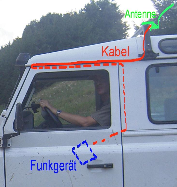

hab mir letztens aufn flohmarkt ein eine cb-funke erstanden :lol: und bräuchte nun jemand der ein stehwellenmessgerät hat und mich mal kurz zwischenhängt um meine antenne einzustellen :roll: raum linz und umgebung wäre von vorteil :wink:
gerät ist ein dnt formel1 und montiert hab ichs seitlich an der cubbybox.
anbei noch kurz ein paar allgemeine fragen:
-beim gasgeben im auto rauscht es ausn speaker, gibt sich dass wenn die antenne korrekt eingestellt ist?
-oder muss im defender was besonderes beachtet werden beim einbau?
-wie ist dass mit der masse? hab meine antenne (albrecht t27 1/4 lambda, 50 ohm), auf einen aluwinkel am querträger (kunstoffummantelt) am dach montiert. muss ich da irgendwie masse an die karosserie verbinden?
bin für jeden tip dankbar...
lg oliver

also soweit ich das verstanden habe, hat eine masse bei der funke, nix mit der elektrischen masse zu tun. am optimalsten wäre die antenna mittig auf dem dach zu montieren (gleiche abstrahlung in alle richtungen).
--> ist allerdings ziemlich unpraktisch.
man sollte auch immer das gesamte kabel, welches bei antennen dabei ist mitverlegen. quasi in einer "schleife" unter dem dachhimmel. glaube das stellt die "funkmasse" dar.
so wurde mir das zumindest von einem fachmann, der funkgeräte verkauft erklärt.
funke einschalten ohne korrekte stehwelle geht, allerdings nicht auf "senden" drücken.
das rauschen wird durch die korrekte stehwelle nicht weniger.
Gruß Peter

Beitragvon Tabasco50 » Do 18. Sep 2008, 19:10
vielen dank mal für die tips...
hab mir heut ein messgerät besorgt und mal eingestellt :D wert ist jetzt bei kanal 1 bei 1,5, zwischen 10 u. 30 bei 1,1 und wieder steigend auf 1,5 bis kanal 40. ich denk mal so lass ichs erstmal.
originalkabellänge habe ich beibehalten(ca 2m) und folgenderweise verlegt: vom dachträger runter hinter die obere türdichtung nach vorne zu der serienmässigen blechausnehmung :roll: dann rein und türdichtung innenseite wieder zurück bis zur plastikverkleidung (gurtbefestigung) darin runter und raus zum gerät (siehe bild :oops: )
das rauschen hab ich nicht weggebracht aber ich kanns mit dem squelch wegdrehen und hör das gerede noch :lol:
