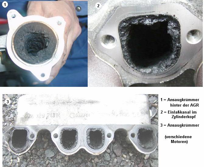

Bildmaterial
Beitragvon nussboeck » Sa 14. Apr 2007, 13:18
Anschauliches Beispiel was passiert, wenn man die AGR nach schlechtem Chiptuning nicht zumacht: 8)

Beitragvon Michi » So 15. Apr 2007, 20:42
@nussboeck
...und nach wievielen km? Schaut ja grimmig aus...

Re: Bildmaterial
Beitragvon defendermax » So 15. Apr 2007, 22:52
nussboeck hat geschrieben:Anschauliches Beispiel was passiert, wenn man die AGR nach schlechtem Chiptuning nicht zumacht: 8)
...wissen wir eigentlich schon ob es gen?gt die agr einfach abzuh?ngen, oder ist dazu dieses pl?ttchen auch noch notwendig, damit die agr wirklich zu ist?
