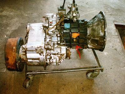

grüß euch
habe eine, mit etwas peinliche frage :oops: und zwar wollte ich heute einen ölwechsel bei meinem LT77 Getriebe durchführen weil ich es gerade ausgebaut habe. das entleeren war nicht das problem, jedoch habe ich keine schraube gefunden bei der ich das öl wieder nachfüllen könnte. in meiner anleitung finde ich auch keine hilfe, so hoffe ich, dass ihr mir weiterhelfen könnt.
gruß Max

Hallo Max,
Das müsste die Schraube sein, die du nicht findest!
Einfach reinfüllen, bis das Öl beim Schrauben wieder rausläuft bzw kurz vorher aufhören! :D
