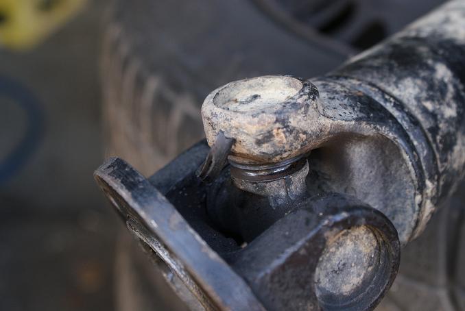

Hab mir vor der Totalrestauration meines Oneten seinerzeit bei den Insulanern bei einem bekannten LR Teilehändler mit Onlineshop eine neue Kardanwelle geordert!(Nachbauteil)
Diese hat jetzt knappe 5000 km runter und dann das! (siehe Foto)

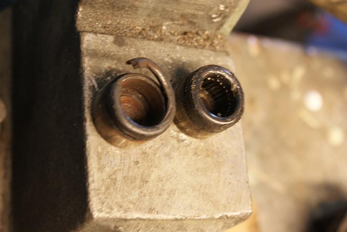

Die am Kreuzgelenk befindliche Gummitülle hat sich teilweise verabschiedet;
Dadurch haben sich dann die kleinen innenliegenden Lagernadeln verabschiedet und es ergaben sich sagenhafte 0,5 cm Spiel im Kreuzgelenk.
Denkbar ungünstig!
Das ganze hat sich durch ein extrem lautes Quitschen bemerkbar gemacht!
Event. auch durch starke Vibrationen (die hatte ich allerdings nur unter Last); dachte da aber zuerst die kamen vom Motor, da beim Auskuppeln schluss war mit dem Ruckeln.
Das ganze kann eigentlich nur an einer sch... Qualität liegen, da das Ding
ordnungsgemäß verbaut war (Verzahnung des Schubstückes wurde nicht verdreht; nach dem Einbau ordentlich abgeschmiert).
Motor ist ein 2,5 Saugdiesel also auch nix mit zu viel Power am Antriebsstrang!
8)
Kann also nur vom Kauf dieses Nachbauteiles abraten!
Werde morgen mal bei den Insulanern vorsprechen, was die dazu sagen!

Mi 5. Nov 2008, 07:31
Hab jetzt mit den Insulanern ausgehandelt -
bekomme zwei neue Kreuzgelenke!
- Besser als nichts -
Reklamation ist also doch nicht ganz umsonst!
Hab mir aber trotzdem noch ein originales Kardangewelle bestellt!
