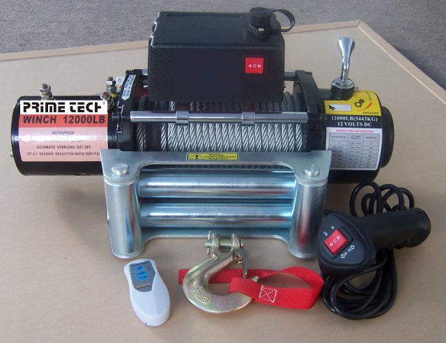

grüss euch!
hab mir gestern eher aus einer kurzschlusshandlung heraus eine
noname-billig-winde ersteigert, um 241 euronen.
Spezifikationen:
Zugkraft 12.000 lbs / 5.440 kg
Motorleistung 12 V 6,6 PS / 4,8 KW - Wound-Serie
Seil-Geschwindigkeit 12 V ca. 10,3 m / Minute
Stromaufnahme 12 V 450 Ampere
Bedienung-1 Funk-Fernbedienung mit bis zu 25 m Reichweite
Bedienung-2 Kabel-Fernbedienung mit ca. 3,7 m Länge
Getriebe 3-stufiges Planetengetriebe für
höchste Ansprüche
Untersetzung 187,2 : 1 (!) high speed
Kupplung Schaltkupplung
Bremsverhalten Automatisch aus der Trommel
Trommelgröße ca. 224 mm Länge /
ca. 64 mm Durchmesser
Windenseil ca. 28 m Länge /
ca. 1 cm Durchmesser
Führungsrolle 4-Wege Führungsrolle
Zertifizierung CE geprüft
Abmessungen ca. 537 x 160 x 218 mm
Lochbild zur Befestigung ca. 254 x 114 mm
Gewicht ca. 40 kg
ich denke um den preis ists ok und für meine paar selbstbergungen im jahr wird sie völlig ausreichen (hoffentlich).
jetzt zu meinen fragen:
1. genügt die standardbatterie als stromversorgung?
2. hat jemand so eine windenanbauplatte rumliegen (für montage hinter der orig. stossstange), oder hat wer eine zeichnung und masse für eigenfertigung?
3. vielleicht eine kurze anleitung für die verkabelung, worauf muss ich achten, bezugsquellen für kabeln, sicherungen(450A?), hochstromstecker usw...?
um rege anteilnahme wird gebeten, vor allen die windenprofis unter euch;-)
lg oliver

Ich glaube da Beda hat alles was du brauchst.
Die Winde ist Billig und reicht für unseren gebrauch sicher aus.
Halte auch schon Ausschau danach. Ob die Qualität so gut ist sei dahingestellt, aber
alleine der Motor kostet bei der Warn 9000 schon mehr.
Beitragvon Defend-er » So 30. Nov 2008, 21:37
Winde dürfte eine so ähnliche sein, wie die meine!?
Nicht die schnellste, aber wie du schon sagst, für ein paar Selbstbergungen sicherlich ausreichend!
Hab nur eine Batterie verbaut, sollte also kein Problem sein, mit nur einer Batterie!
Windenplatten hab ich keine rumliegen, irgendwo liegen aber die Zeichnungen und Maße von meiner Platte rum.
Würd dir aber zu der vom beda raten , der hat eine "Lightweight" version!
Verkabelungsanleitung müsste doch normal dabei sein!?
Wenn ich mich nicht täusche mind. 35² !
Der Relaiskasten gehört auf jeden Fall weg von der Winde in den Motorraum - ich glaube, da werden mir alle zustimmen!
Kabel bekommt man günstig beim Schrotthändler bei den Kabelabfällen!
Sicherung denk ich ist nicht nötig!
Einen großen Trennschalter würd ich jedoch verbauen, um die Winde nur im Bedarfsfall ins Stromnetz einzukuppeln!
Fröhliches Basteln!
Beitragvon beda » Mo 1. Dez 2008, 09:40
"fröhliches Basteln" ;-) !!!
Montageplatte hab i noch, müsst ma allerdings noch schauen, ob bei deiner winch das getriebe gedreht werden kann, dass der freilauf-hebel nach "vorne" (- nachher oben) schaut
bei der Verkabelung is das wichtigste, dass der Landy gründlich gewaschen ist ;-)
35mm² und Trennschalter, Steuerleitungen, Kabelschuhe etc. hab i auch noch...
keine sorgen, es wird dir schon geholfen ...

Guter Preis für die Winde - das Problem bei der Sache ist nur das, das vermutlich viele unter uns "Seltenwinchern" haben. Diese Billigwinden sind nicht besonders abgedichtet, einmal rein ins Wasser und schon gibt´s Modder unter der Haube und wenn man dann alle heiligen Zeiten mal in der Rue de la Gack steckt und die Winde braucht, genau dann funktinoniert sie nicht... dann ärgerst dich um jeden Cent, den du nicht ausgegeben hast...

Also um DEN Preis würd ich mir da keine Gedanken machen!
Schon alleine das Seil und das Seilrollenfenster und Haken kosten dieses Geld!
Ist wahrscheinlich auch eine Wartungsgeschichte, was auch gleich meine Frage ergibt!?
Kann man das Ding irgendwie abschmieren!? Sinnvoll!?
Was könnte man noch zur längeren Lebensdauer beitragen!?
Beitragvon Tabasco50 » Di 2. Dez 2008, 21:39
vielen dank erstmal für eure tips, hab mich mit beda schon zusammentelefoniert und er hat (welch glück) genau die sachen die ich brauch. also sobald mir die winch "gepostet" wird gehts ans basteln!
thema abschmieren: ich verfolg schon länger in anderen foren die erfahrungsberichte bezgl. dieser billig-winch und werd bei meiner als erstes
mal das getriebe öffnen und komplett neu schmieren und allles was zum abdichten geht dicht machen.
bin noch auf der suche nach einer explosionszeichnung damit man auch einen überblick über alle einzelteile hat.

Beitragvon beda » Mi 3. Dez 2008, 09:50
explosion findet statt, sobald du die ersten schrauben aufgemacht hast - kannst ja dann abzeichnen ;-)
das mit dem vorab zerlegen is sicher die beste idee, hab ich bei meiner auch gemacht und die arbeitet seid 5jahren brav - nur das "originale" fett hab ich nie entfernt und gg ein anderes getauscht...
zur längeren lebensdauer empfielt sich sicher, alle 2 jahre einen "Service" durchzuführen - meist korrodiern die Dinger innen langsam vor sich hin, da hilft regelmäßiges "Ölbad" nach der Reinigung...

Beitragvon beda » Do 4. Dez 2008, 09:17
keine Angst! nix grossartiges! (Da zerlegst Dein Auto komplett und baust es weider zusammen - und dann pfeiffst Dir wg. sowas ins Hemd?)
einzig den Zahnradsatz vom Planetengetriebe würd ich beieinander lassen, das hat mi schon einmal sehr lang geärgert...
