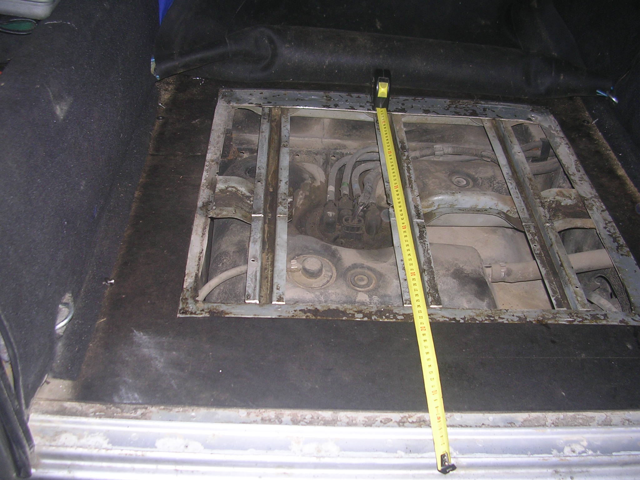

Beitragvon Defend-er » Do 26. Feb 2009, 15:03
Da die Anzeige immer auf null ist, könnts auch ein "einfacher" Leitungsbruch sein!Schau mal, ob alle stecker vernünftig oben sind!
Beitragvon beda » Do 26. Feb 2009, 15:08
der hintere stecker is eh am tank oben :cry: :evil:
Beitragvon Defend-er » Do 26. Feb 2009, 16:47
Genau, der andere Kontakt sitzt direkt am Tankanzeiger!
Musst aber nicht so wie auf dem Bild die ganze Bodenplatte rausreissen!
Gibt ja da im netz die feinen Maße für das Revisionsloch! :-)
Mit einem Durchgangsprüfer einfach testen, ob du einen durchgang von hinten nach vorne hast! Wenn das passt,
dann kann es fast nur mehr der Tankgeber sein!
Die Tankanzeige selber würd ich ausschließen, da ja auch die Warnlampe aufleuchtet.
Schau aber auch einfach mal bei der Tankanzeige, ob du eine ordentliche Masseverbindung hast!
