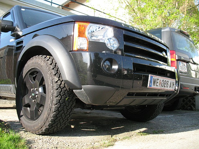

neue teerschneider :mrgreen: :mrgreen: :mrgreen:

Servus Landman !
Was hast denn für Reifengrösse ? Schaut nach 17" aus ? Andere Einpresstiefe ? Schreib mal , DANKE !

servus,
san 17" 7,5 x 17 ET 45
http://ronal001.mx-live.com/default.aspx
reifen sind 265 70 17 sind 0,6 mm kleiner als die 275 65 18.
ich hab mich für die 17er entschieden, da die felgen um die hälfte billiger sind und
es auch eine gute auswahrl an reifen gibt.
meine wahl fiel auf den dura trac mit schneeflpckensymbol,
mal sehen, vielleicht brauch ich ja dann keine wintereifen mehr aufziehen
und wenn doch, dann gibts auch den guten cooper discoverer weathermaster in dieser größe. :mrgreen:
