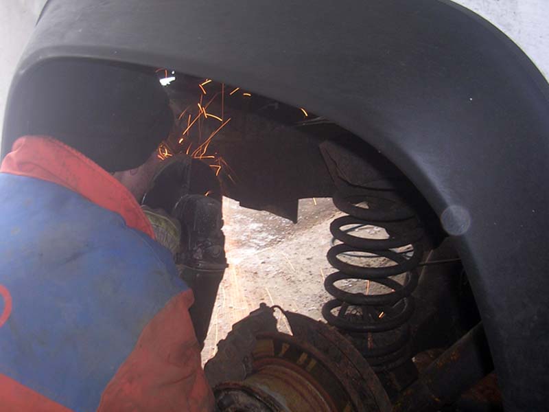

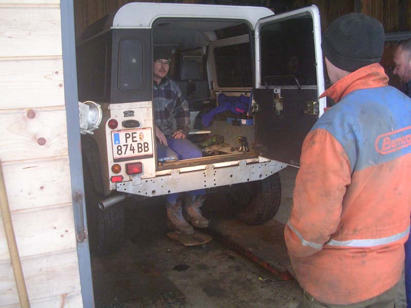

Nachdem meine Hecktraverse zwar noch gut in Schuss, aber "Gewichtsoptimiert" war hab ich mich dazu entschlossen das Teil zu wechseln.
Dank landyspares kam das Teil rasch und zum vernunftigen Kurs, ging dann zum Sandstrahlen und später ins Zinkbad - man will ja schließlich länger was davon haben.
Danke Joe fürn Platz und die Hebebühne (und das "Leihauto"), usw.
Danke Franz für die Schneid- und Schweißkenntnisse
Danke Herwig fürs Werkzeugleihen und Mithelfen
alle Teile da, erster Schnitt!

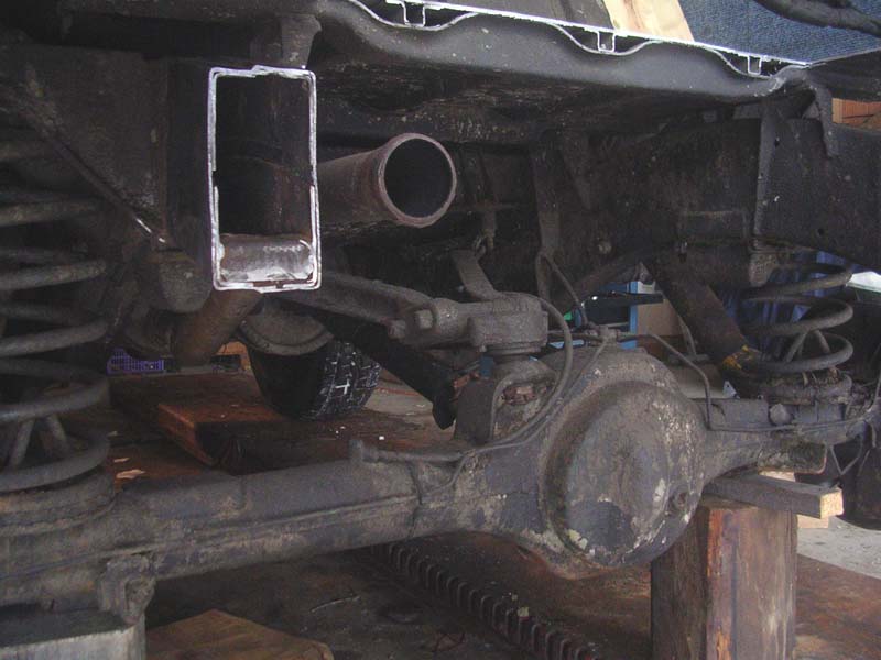

... und die Kac... war am dampfen...
eigentlich mehr der ganze Kabelbaum ;-)
denn trotz ziehen, aufpassen, in div. Löcher reinschaun,....
haben die Jungs auf der Insel doch den Kabelsalat vom 110er verbaut und die restl. Kabellängen in schönen Schleifen ins Rahmenende gesteckt...

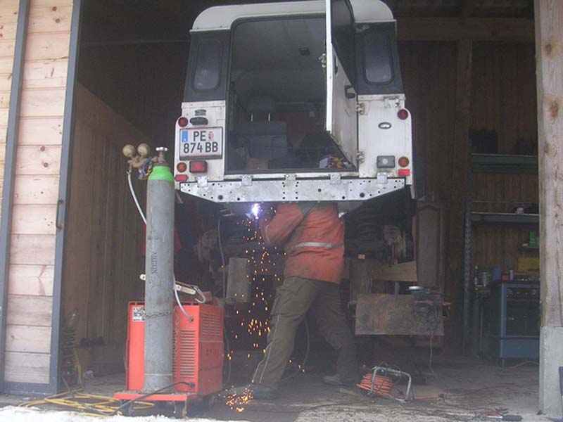

Also war das ganze Überlegen, wie wir die Kabel beim schweissen schützen unsonst, und die weiteren Schnitte kein Problem.

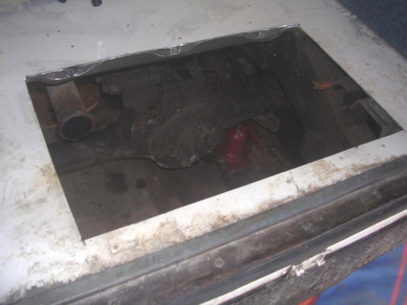

Den Kofferraumboden hab i vorher schon ausgeschnitten, erstens kann man so schöner arbeiten, zweitens hab i da so eine Idee von 68,2ltr. zusätzlichem Kofferraum

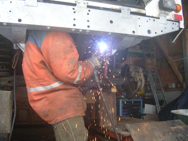

verzinkte Teile schweißen macht anscheinend nur beim zuschaun Spaß ;-)
