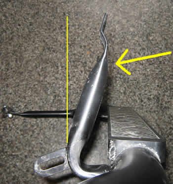

Ich bin in Acs wie erwartet am Trittbrett aufgesessen und habe mir dadurch eine Halterung verbogen.
Leider habe ich keine technischen (oder geistigen?) Mittel diese wieder auszubiegen.
Ich hätte schon versucht den Bogen mit einem Gasbrenner anzuwärmen, hat aber nicht wirklich funktioniert. Ich mache mir dabei wahrscheinlich noch mehr kaputt.
Vielleicht könnte mir bitte da jemand kurz helfen und das Ding wieder zurechtbiegen. Der Winkel (siehe Foto) sollte wieder um die 90° betragen. Kann ich damit wo vorbeikommen? Danke im Voraus - ganz lieb.
lg
Werner
-- (ist mir eh total peinlich...)

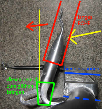

Beitragvon Tabasco50 » Mi 5. Mai 2010, 09:19
hallo werner,
so täts ich machen....
@beda; nimmst bittsche am freitag an mobilen schraubstock und an autogena zum auwama mit,
des lange rohr hob i mit :mrgreen:
lg oliver
trittbrett Kopie.jpg (115.09 KiB) 12030-mal betrachtet

Beitragvon 4wheeler » Mi 5. Mai 2010, 22:23
@Oliver: danke für die wunderschöne Skizze - genauso hätt ichs gemacht, allerdings habe ich eben kein Schweissgerät und auch kein passendes Rohr...
@beda: Schraubstock hätte ich zuhause, aber ohne ausreichende Erwärmung des Bogens kann ich die Halterung nur mit roher Gewalt biegen, und dabei flutscht mir das Trittbrett immer raus...sieht jetzt schon etwas übel aus
Trotzdem danke, wird schon irgendwie wieder werden...
lg
Werner (der mit den Trittbrettern fährt) :oops:

kannst des teil net im (teilweise) montierten Zustand zurückbiegen? re-kaltverformung - sozusagen :roll:
also irgendwo einen langen hebel ansetzen...

Beitragvon Tabasco50 » Fr 7. Mai 2010, 08:30
also ich hab immer so'n kleinen brenner von proxxon mit, der heizt bis 1300°, damit könnt es gehn, rohr nehm ich auch mit.
lg oliver

Beitragvon Tabasco50 » Fr 7. Mai 2010, 09:04
schon wieder wkst!!! was treibst du nur mit deiner hüde?
fehlender schraubstock wird mit improvisation ersetzt, das teil zwischen zwei holzklötze geklemmt und mit dem landy beschwert :wink:
lg oliver
