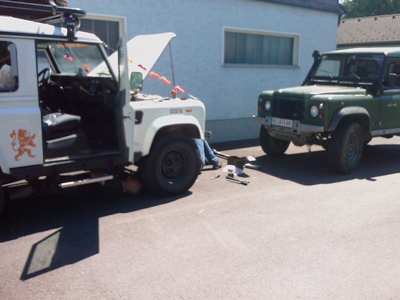

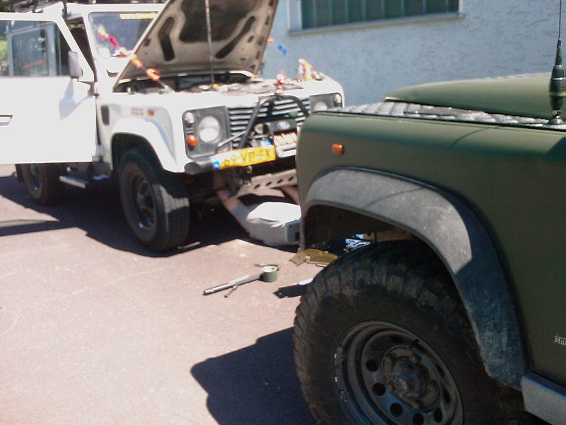

Beitragvon beda » Mo 12. Jul 2010, 11:18
schnelle Hilfe letzen Freitag:
ein holländisches Team hatte auf der Anreise zur TAT (transilyanian adventure trophy in deva) leichte Schwierigkeiten :shock:
grad noch bis zur Werkstätte geschafft, 13.00 Uhr - da interessierts anscheinend keinen mehr... und schon gar nicht, dass der Start der Veranstaltung am darauffolgenden Tag ist :evil:
ich bekam einen Anruf aus Holland - die Werkstätte habe meine Nummer weitergegeben :?:
irgendwie hab ich dann doch verstanden worums geht:
D90 TD5 - > vordere Kardanwelle defekt, Spannrolle defekt
keines der beiden Teile von Werkstätte auftreibbar :cry:
ob ich helfen könnte oder jemanden wüsste?
hab also die originale Kardanwelle und eine eingelaufene Spannrolle von meiner Garage genommen und bin hin zur Werkstatt....
- kein Defender weit und breit... die Leute der Werkstatt wissen von nichts...
eine Hausrunde und einen Anruf später hab ich sie gefunden: sind einfach zum nächsten Firmengelände ausgewichen, weil dort irgendwann noch Schatten war... mittlerweile jedoch wieder in der prallen Sonne :oops:
Kardan reingeschraubt - ka Problem
Spannrolle...???
mir is schon bewusst, dass der TDI eine andere Rolle hat, aber das Teil was die Beiden gebastelt haben hatte irgendwas von "special equipment" :roll:
irgendwo aufm weg hats das Lager der Spannrolle zerrissen und dann habens aus einem Kugellager und irgendwelchen Plastikteilen und jeder Menge Gaffer-Tape eine "Übergangslösung" gebastelt... und jetzt gings basteln weiter...
und siehe da... mit einer zurechtgeschlagenen Beilagscheibe passt sogar die Rolle vom TDI auf die TD5-Halterung :shock:
das 2. Team war bereits voraus und auf dem Weg zum Michl nach Willendorf - neue Spannrollen und Keilriemen holen (der hat anscheinend genügend davon rumliegen - werden lt. seiner Aussage im Gelände relativ schnell kaputt, weil ganz unten)
und eine knappe Stunde später konnten die beiden Jungs weiterfahrn :D
Ich finde deren Einstellung cool!
...schnell mal von Holland nach Rumänien...auf der Anreise schon Improvisieren müssen... - das is Trophygeist!
viel Glück den Beiden!
(gewinnen ist nicht alles - siehe fußball-wm :wink: )

beda hat geschrieben:schnelle Hilfe letzen Freitag:
Spannrolle...???
