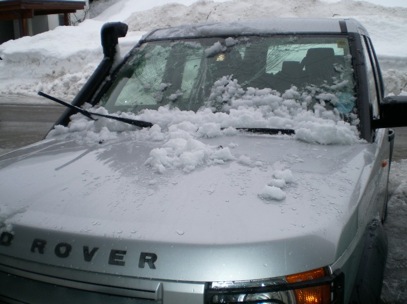

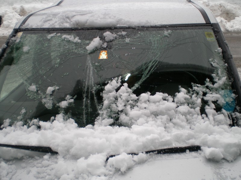

Beitragvon Stophei » Di 6. Mär 2012, 01:57
Servus
Wollte Euch mal meine aktuellen Probleme mitteilen ( Das Forum ist derzeit sehr ruhig , zu ruhig ) :
Meine Frau fuhr zum Kindergarten , um unsren Junior abzuholen . Setzte Lorenz in seinem Kindersitz und ging ums Auto hinten herum , unmittelbar danach fiel Schnee vom Dach und zerstörte die Windschutzscheibe . Scheibe war nicht durchgeschlagen , nur ein Trümmerhaufen .

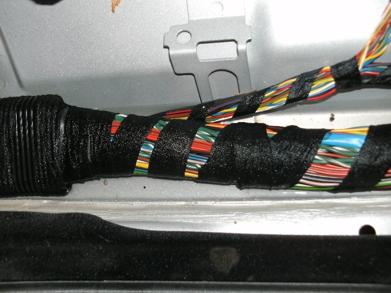

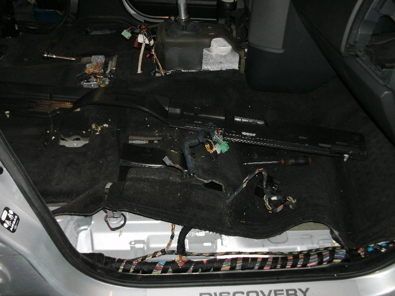

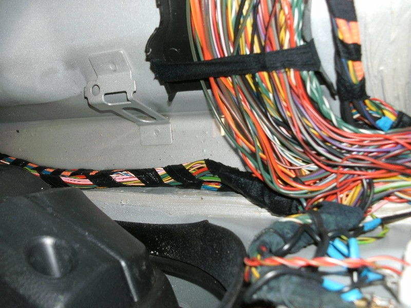

Beitragvon Stophei » Di 6. Mär 2012, 02:21
Nun gings ab zur Reparatur . Der ÖAMTC holte unsren Disco am Montag noch um 16.00 h ab und brachte ihn noch am selben Tag zu unserer Werkstatt nach SBG zum Frey in der Alpenstrasse .
Während dieser Zeit regnete es . Am Dienstag kam der Sachverständige und gab sein Gutachten ab :
Scheibe hin , Wischergestänge und Motor hin .
OK ! Reparatur erfolgt und am Freitag wieder abgeholt . Am Dach ist eine leichte Welle zu erkennen , lasse ich aber wegen der
verzinkten Karosserie nicht machen !
Am Samstag wieder Dienst , als meine Frau mich anrief und sagte , die Fernbedienung funktioniert nicht mehr . Über Telefon durchgesagt , wie der Disco sich öffnen lässt . Am Dienstag wieder zum Frey gefahren und die Probleme geschildert . ( Meine Vermutung war , dass durch den Aufschlag des Schnee´s eine Steckverbindung der Antenne gelockert wurde )
Im Bereich Beifahrerseite massiven Wassereintritt . Kabelstrang 4 cm unter Wasser , Steuergerät abgesoffen und teilweise Strom + , wo eigentlich Masse sein sollte .
Die Versicherung hat beim Scheibentausch , Wischermotor und Gestänge mir schon ein Drittel schuldhaftes Verhalten angelastet .
Beim Folgeschaden will sie von 4600 € nur 1000 € bezahlen .

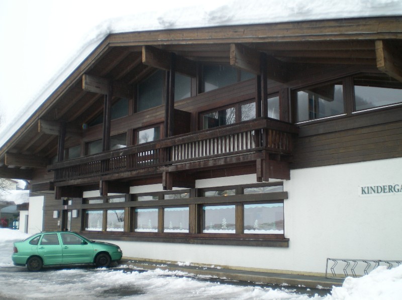

Und der Witz an der ganzen Sache ist , dass die Schule und das Gemeindeamt vom Schnee befreit wurde , aber der angrenzende Kindergarten nicht .
Weiters viel morgens vor dem einparken der KG Leiterin Schnee vom Dach , worauf sie ihr Auto nicht ganz nach vorne gestellt hatte und rief auch nicht bei der Gemeinde an , um abzusperren !!
