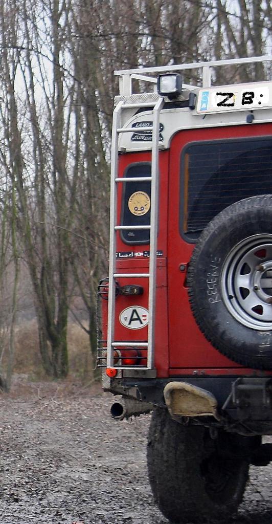

Beitragvon joe lr110 » Di 30. Dez 2008, 11:37
Hallo
Man nehme eine Blechplatte in der Größe des Kenzeichens und Schraube Rechts und Lings eine Kenzeichenbeleuchtung (Bauhaus, Boschdienst, usw) an.
Man verlege die Stromverbindung und Schraube das Teil hin wo du willst. (ZB: Defender oben am Dach. Siehe Bild.)
Aufwand 1 Stunde Preis Max 15€
Joe

Beitragvon Wolfgang » Di 30. Dez 2008, 23:50
Hallo Joe
Ich bin erfreut, dass dir meine Lösung gefällt.
Die Reihenfolge ist allerdings - offiziell - etwas kompliziert und ich habe vergessen welche Reihenfolge es war:
Du musst irgenwan/irgendwie (halblegal?) mit montierter einzeiliger Kennzeichentafel zur Landesregierung - die allerdings nur kontrolliert ob die Kennzeichenbeleuchtung funktioniert - um die einzeilige Kennzeichentafel in den Typenschein einzutragen.
Dass man trotz Kennzeichenbeleuchtung in der Nacht das Kennzeichen nicht lesen kann - weil zu weit vorne montiert - fällt am Tag nicht auf :lol:

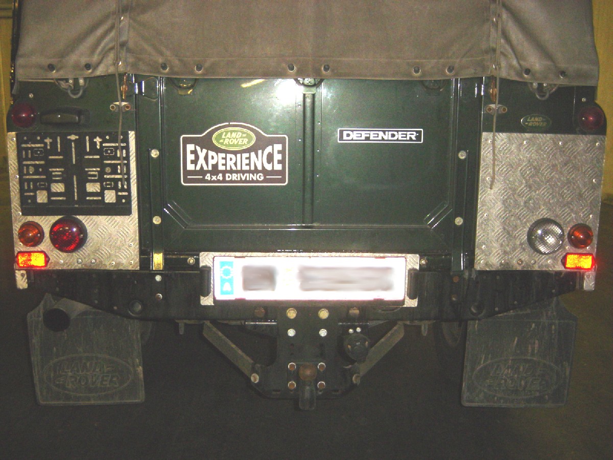

Beitragvon dg07 » Mi 31. Dez 2008, 08:36
Morgen!
Wieso irgendwie und halblegal??
Meiner war damals angemeldet mit zweizeilig.
Das ummelden hat mir damals nichts gekostet.
Und wenn der Landi noch nicht angemeldet ist, fährt ma mit blaue Kennzeichen.
Und einzeilige Kennzeichen gibts erst wenn er angemeldet ist und die erst wenn er typisiert ist!
Mich wundert nur, dass das Kennzeichen oben typisiert wurde...

Beitragvon dg07 » Mi 31. Dez 2008, 08:56
Hier noch ein Bild von meiner Lösung...

Beitragvon Wolfgang » Mi 31. Dez 2008, 15:49
@dg07
Halblegal deswegen, weil der Landy 2-zeilig typisiert war - und ich ursprüglich mit 2-zeiligem Kennzeichen gefahren bin.
Aufgrund er Aufstiegsleiter - die z.T. das Kennzeichen abgedeckt hat - hab ich mir ein 1-zeiliges Kennzeichen montiert und bin damit auf die Landesregierung gefahren, die nach einer "Kontrolle" das 1-zeilige Kennzeichen typisiert hat.
Wo Du die Weisheit mit max. Höhe her hast ist mir schleierhaft - die gibt es m.E. nicht - ich lasse mich aber gerne eines besseren belehren, wenn Du mir die Gesetzesstellen nennen kannst, wo das drinnen steht.
Solltest Du das nicht können - wovon ich ausgehe - darf ich Dich ersuchen solche Aussgen, die Du nicht belegen kannst in Zukunft zu unterlassen.
Es gbit schon genug Postings mit "ich glaube", "Ich habe irgendwo gehört", ... die nur zur Verunsicherung der Off-Roader führen und wenig zweckdienlich sind.
Ich wünsch Dir trotzdem einen guten Rutsch ins neue Jahr.
