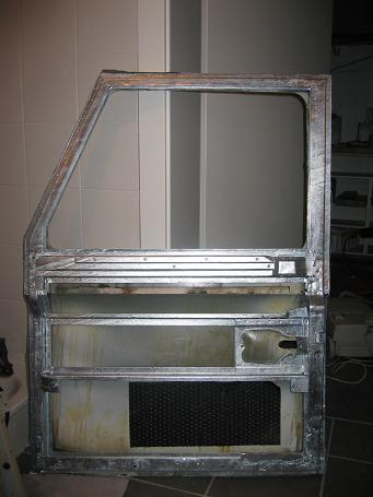

defended hat geschrieben:meine türen sind magnetisch???
Da gibt es eine Erkärung!
Die Magnetkraft geht durch die dünne Aluhaut durch.Hinter der Haut ist viel Eisen(siehe Foto).
