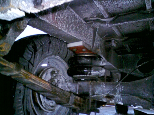

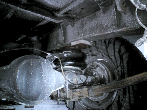

Beitragvon Landykarl » Mi 8. Feb 2012, 21:16
Hallo
Ich hab hier zwei Fotos meiner Luftfedern :D
Wie schon gesagt Bin super zufrieden damit.
luftfeder re.JPG (175.21 KiB) 15710-mal betrachtet
luftfeder li.JPG (200.04 KiB) 15710-mal betrachtet
