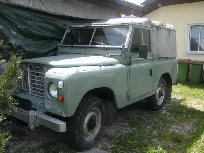

Hallo, hätte eine Frage an die Hobbyschrauber:
Bei einer Serie (sollte Bj.1978 sein - siehe Foto) müssten die hinteren Bremsen überholt werden. Nachdem die Angelegenheit ziemlich verrostet ist, stellt sich die Frage wie man die hintere Bremstrommel abbekommt.
Einfach abziehen, (welche) Schrauben lösen...
Und gibt es da irgendwas bestimmtes zu beachten...?
Ist leider nicht mein Auto, stelle die Frage für einen Bekannten.
Danke für eure Antworten!

Die Bremstrommel ist mit einen Schraube gesichert (Und der kann gut Halten)
Großen Schraubezieher und mit einen Hammer eine Schlagen.
Ist die Schraube weg Bremstrommel mit Hammer herunterschlagen. (Vorher die Bremsbacken Voreinsteller Lösen.) Außer sie geht so ab.
