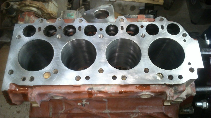

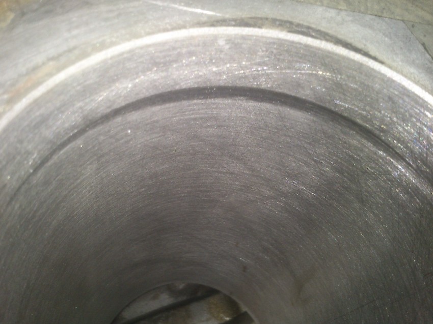

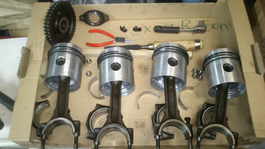

Da es im Forum doch eher ruhig zugeht , hab ich mir gedacht , ich könnte doch einige Bilder vom Motor im zerlegten Zustand hier rein stellen .

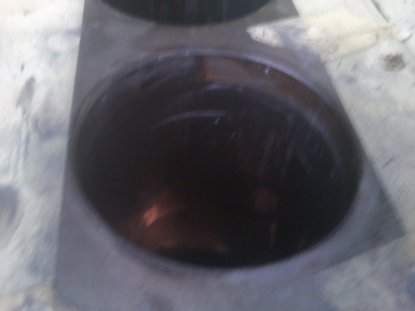

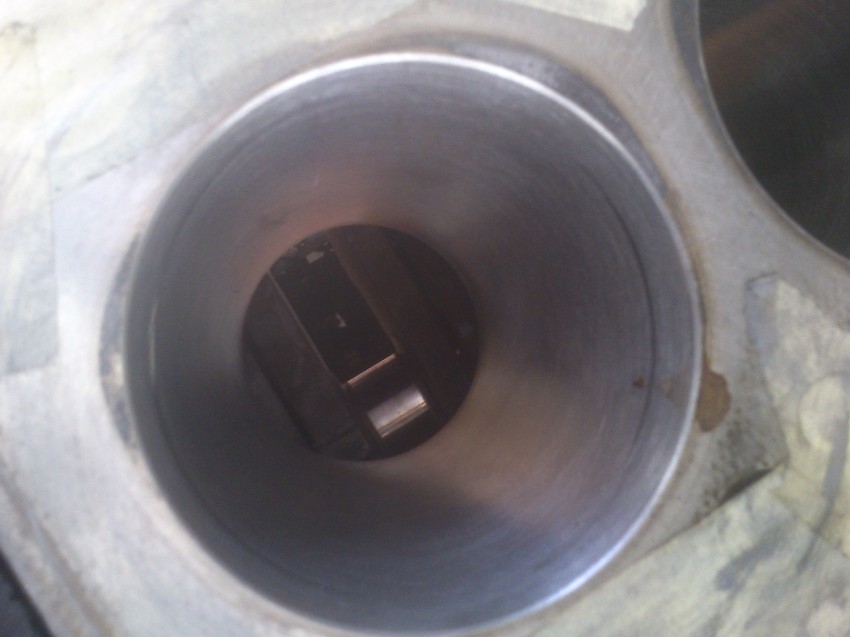

Mein Motor hatte ja gebrochene Kolbenringe , daher hat es die Zylinder oval geschliffen . Siehe Bilder eins bis drei .
Viel Spass
202 850x637.jpg (73.77 KiB) 16942-mal betrachtet

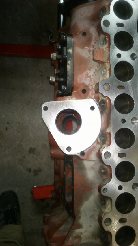

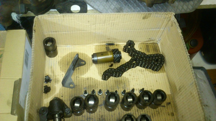

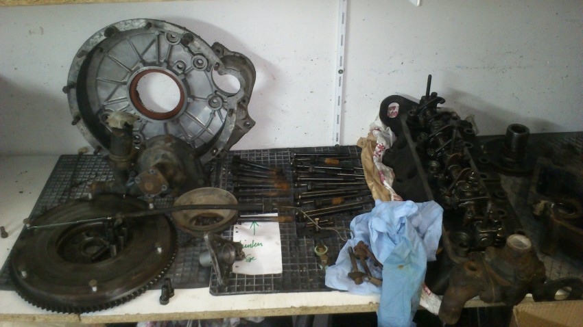

und hier :
283 850x478.jpg (114.9 KiB) 16941-mal betrachtet

Bisher gemacht :
Motor auf zweites Übermaß gebohrt ( + 0,20 )
1. Zylinder neue Buchse eingezogen
Nockenwelle eingelaufen , gegen Neue ersetzt
Kurbelwellenlager und Pleuellager erneuert
Steuerkette erneuert
Gleitfläche Steuerkette erneuert
Stösselrolle mit Messingführung getauscht

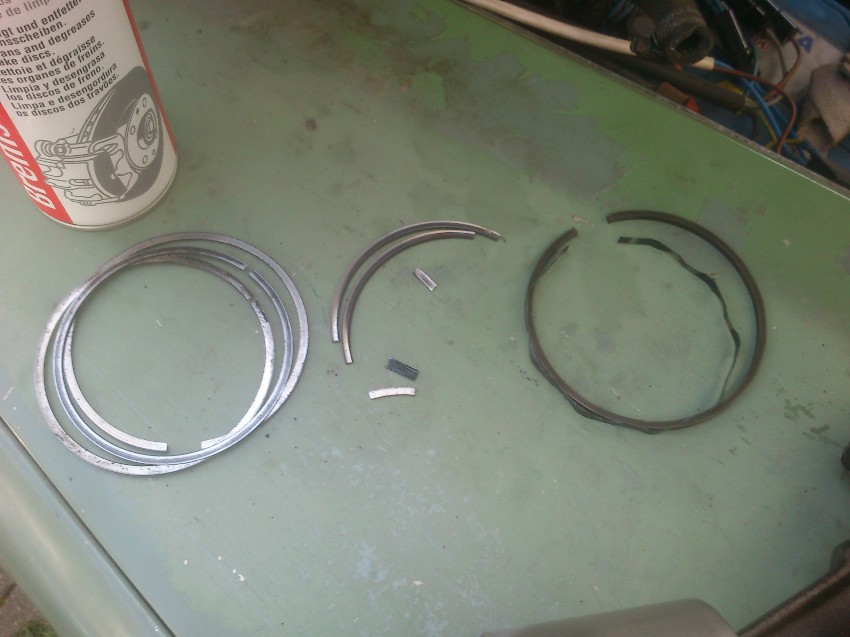

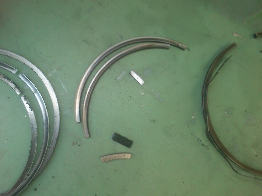

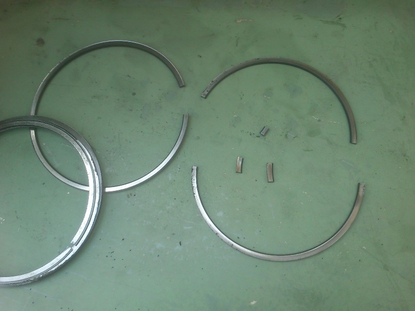

Hier die Bilder von den Kolbenringen :shock:
Betroffen waren Zylinder 1 , 2 und 4
