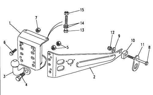

Folgendes Problem zu AHK Disco 2 BJ 2001. Die beiden senkrechten Schrauben ( in den Träger zu verschrauben ) für die AHK fehlen.
Es ist mir nicht möglich diese beiden Schrauben aufzutreiben. Beim Händler kann ich nur eine ganze AHK kaufen. Die Länge, Dimension und die Gewindeart geben sie mir nicht bekannt!!!!

Servus,
wenn es sich um diese Anhängerkupplung handelt müsste es der Bolzen Nr 13 im Bild sein:
BH112221L - BOLT M12 X 110MM 1ST 28MM THREADED

Servus Tabasco50!
Herzlichen Dank, aber die beiden Schrauben ( Pos. 13 ) passen nicht!!!!
Bei meinem Disco werden die Schrauben von unten in den Träger verschraubt und sind eine Spur größer. Das Gewinde schaut auch sehr fein aus....

Beitragvon einsiedler7 » Di 2. Feb 2016, 15:17
mittlerweile habe ich die DIM: 1/2 Zoll, l110mmm
