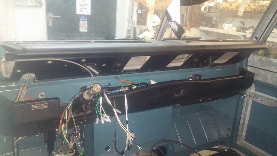

Grüß euch,
hier werde ich die Restauration meiner Serie etwas mit dokumentieren. Ein bisserl was is ja seit Juli schon geschehen. :D

Beitragvon Michi » Do 1. Dez 2016, 12:55
Wahnsinn, toll :!:
Wie machst du aus dem rostigen Block/Pedal so neu aussehendes Zeugs?
Re: Land Rover Serie 3 Komplettrestauration
Beitragvon viwert » Do 1. Dez 2016, 19:00
Zerlegen, reinigen, bürsten/schleifen, rostumwandler und dann lackieren......und das bei jedem einzelteil, und dann wieder zusammenbauen 8)

Beitragvon Michi » Mo 5. Dez 2016, 13:12
viwert hat geschrieben:Zerlegen, reinigen, bürsten/schleifen, rostumwandler und dann lackieren......und das bei jedem einzelteil, und dann wieder zusammenbauen 8)
Aber ich kann mir nicht vorstellen, dass du damit in jede Ritze kommst, von dort wird der Rost wieder seinen Ausgang nehmen? Einzig sandstrahlen halte ich dafür geeignet?
Beitragvon viwert » Mo 5. Dez 2016, 14:15
Eigentlich waren nirgends so tiefe ritzen, dass man nicht hin kommt, ausserdem macht des eh der rost umwandler

Beitragvon Michi » Mi 7. Dez 2016, 08:55
welchen Rostumwandler nimmst du? Fertan?
Beitragvon viwert » Mi 7. Dez 2016, 09:30
Brunox Epoxy
