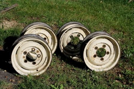

Beitragvon joe lr110 » Fr 28. Nov 2008, 18:13
Hallo
Ja habe ich 4-mal Original Serie
Alle 4re 35€
JOE
