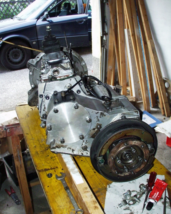

Hab vor ein paar Jahren das Projekt "LT77" in meinem SeieIII 109 fertig gestellt - bin voll zu frieden. Ist ein gutes Gef?hl bei 100 km/h in den f?nften Gang zu schalten.
Ich habe damals von der Firma Ashcroft (http://www.ashcroft-transmissions.co.uk/) eine Adapter Platte bekommen (war nicht ganz billig hat aber perfekt gepasst).

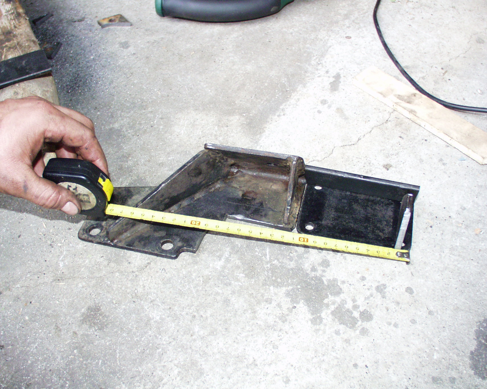

Zum Umbau selbst, solltest du beachten, dass das Getriebe um ca. 10 cm l?nger wird und nach hinten r?ckt. Das hei?t Kardanwelle vorne um 10 cm verl?ngern, Kardanwelle hinten 10 cm verk?rzen.

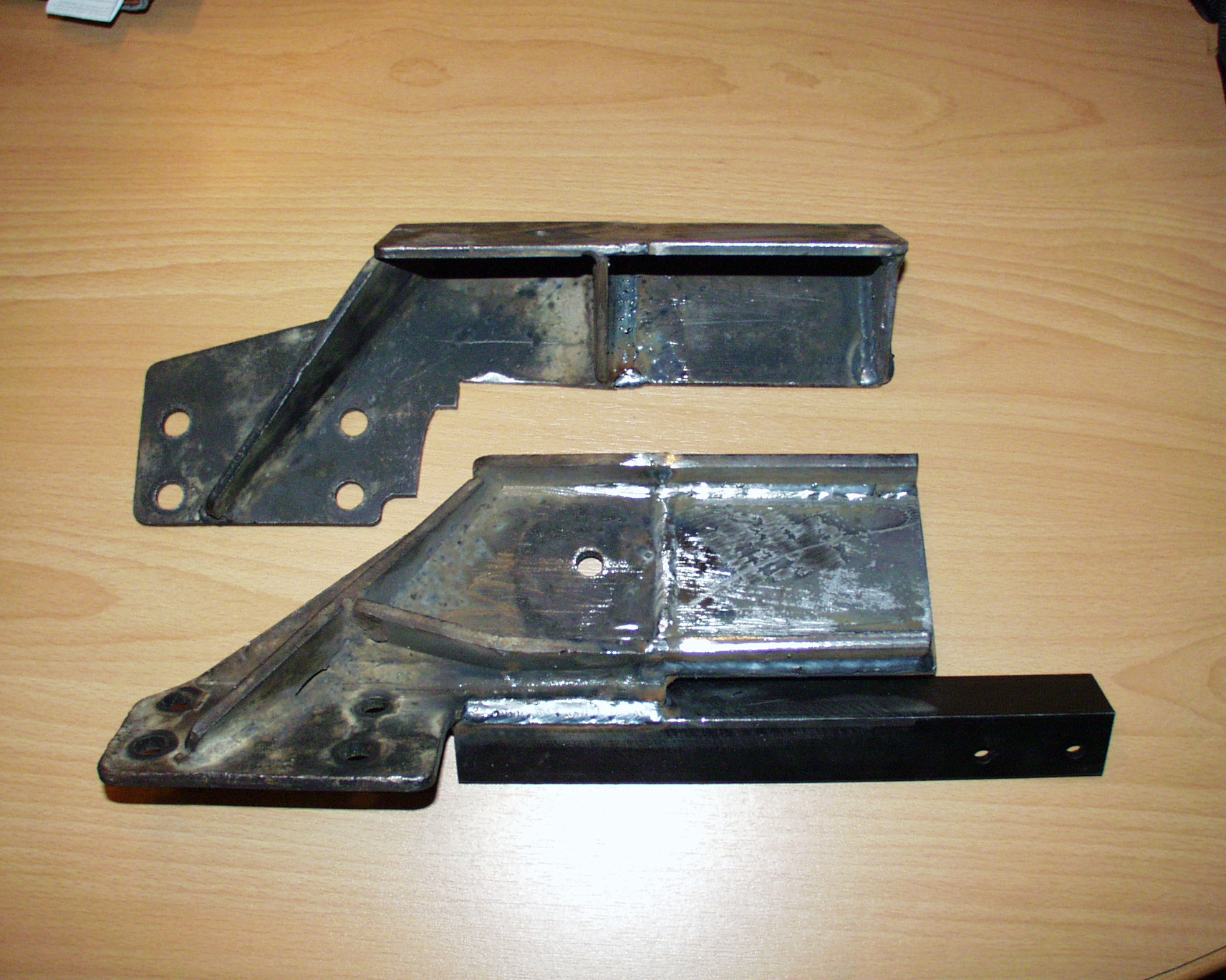

Weiters habe auch noch die Getriebehalterungen um 10 cm verl?ngert, da ich auf meinem Verzinkten Rahmen nicht herum schwei?en wollte.

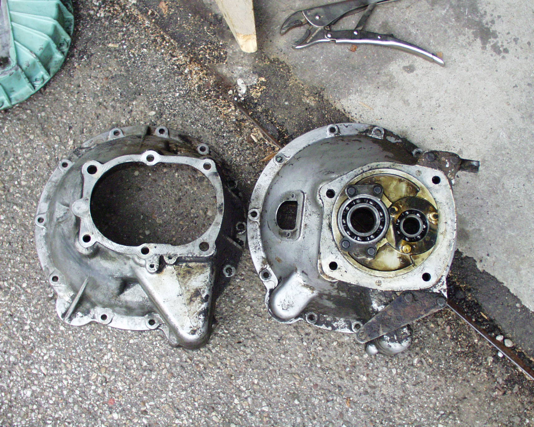

Was ich auch noch ben?tigt habe, war eine Getriebeglocke von einem 2,5l Saug Diesel, die die am LT77 dran war passte nicht auf meinen Starterkranz.

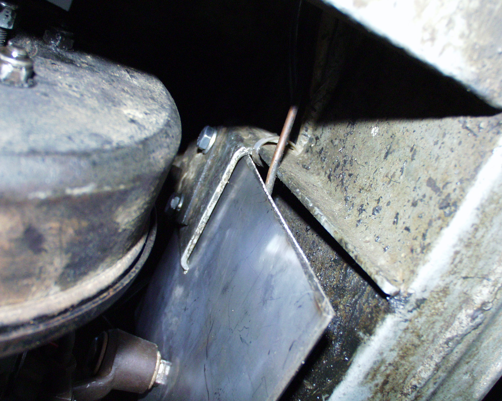

Mit dem Starter hatte ich auch so einige Schwierigkeiten, der passte nicht zu meiner neuen Glocke aber mit viel geduld und einem neuen Fr?ser von Dremel war im nu ein gro?es Loch gefr?st und er Starter hatte wieder genug Auslauf. (das Loch bzw. die Starter Feder ?berzog ich mit einer leeren Bierdose und etwas Alu Spachtelmasse).
Ein kleines Problem war noch der Umlenkhebel f?r die Handbremse (sollte auch neu angeschwei?t werden) das habe ich mit einer Eisenplatte einfach verschraubt, schaut zwar nicht so gut aus funktioniert aber.

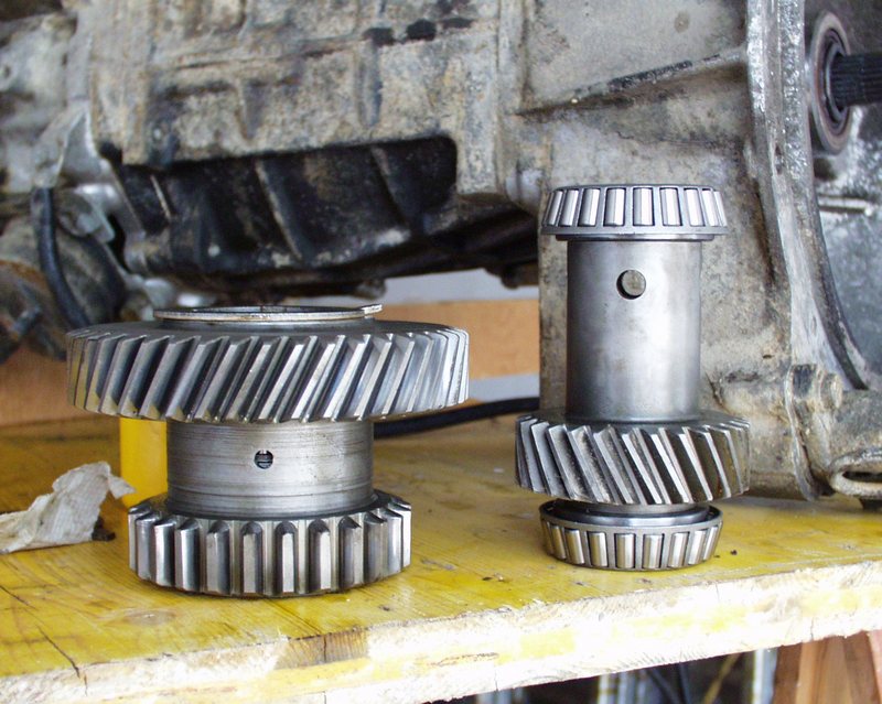

hab noch was vergessen, hinten beim output shaft
(da wo man den over drive anh?ngt) war noch ein Lager mit Zahnrad
und eine Abdeckplatte mit Lagersitz dabei. Der Teil kommt an stelle
des originalen Zahnrades (mainshaft gear 218244 / 522017) hin.
