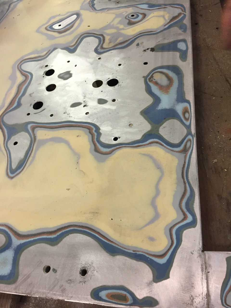

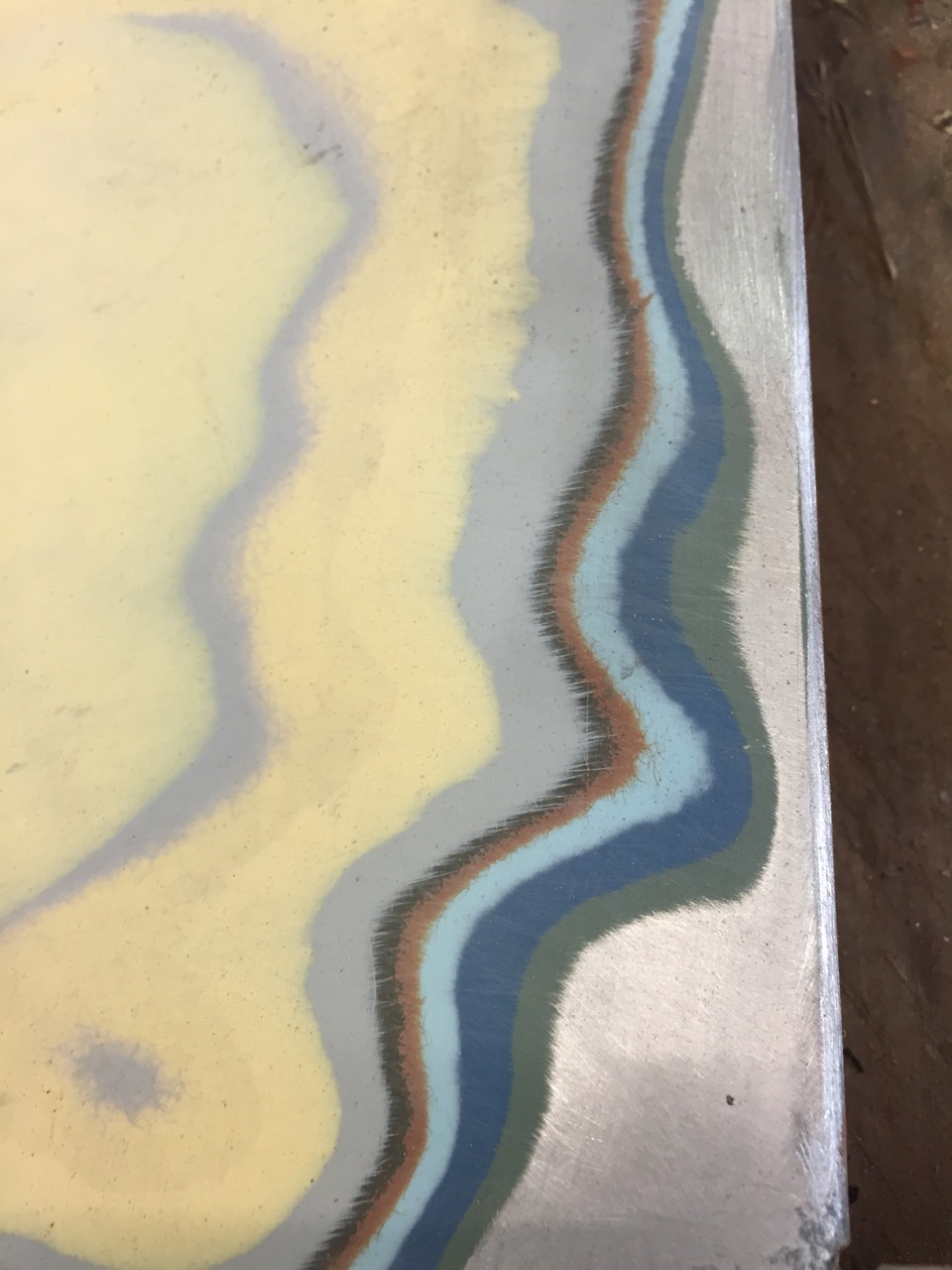

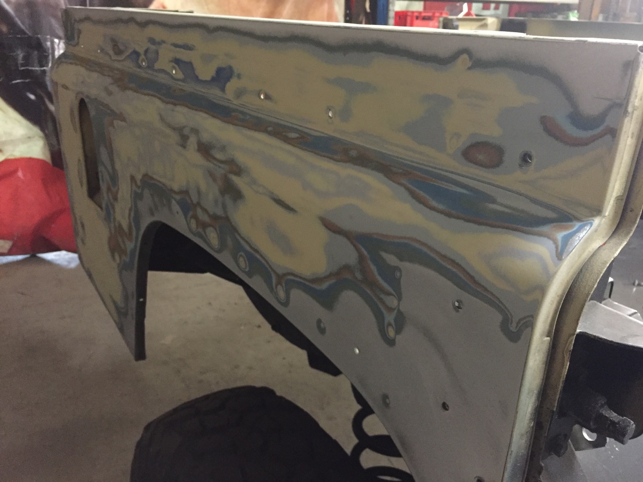

tja, aus dem Gedanken "a bissl a Farb raufblasen" is natürlich mehr geworden... schliesslich haben dies die Besitzer vor mir schon gemacht... fantastisch wieviele Lackierungen das Fahrzeug schon gehabt hat...
Re: oneten lackierung
Beitragvon beda » Do 28. Apr 2016, 05:35
also runter mit dem zeugs und Löcher suchen... fantastisch wie wenig Karies das Auto trotz 33 Jahren aufm Buckl hat
Beitragvon beda » Do 28. Apr 2016, 05:38
nur 3 der neuralgischen Stellen sind zu schweissen, dann gibts kunstharzglasur :roll:

ein paar Kilo Brunox, Sprayseal und Epoxy später
Beitragvon beda » Do 7. Jul 2016, 14:49
und dem Gummifetisch werde ich nachgeben - sprich die Innenteile schwarz lassen - mit Klarlackschicht.
