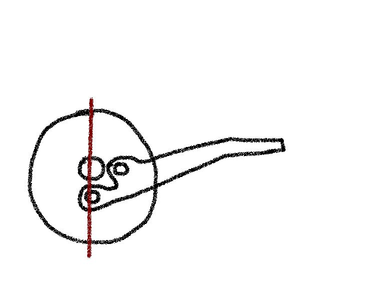

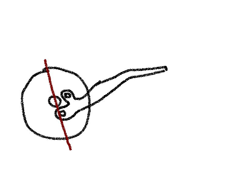

Beitragvon charly1978 » Di 15. Sep 2009, 19:39
hallo,
die von dir beschriebene nervosität kann bzw. wird an der veränderten geometrie liegen auf den achsschenkelbolzen bezogen. von der seite betrachtet hab ich mal schnell 2 bilder gemalt wo man seitlich betrachtet achse bzw. rad mit schubstrebe und rot eingezeichnet die (verlängerte) lage der drehachse beim lenkeinschlag sieht (zumindest soll man es als solches erkennen :oops: )
original ist diese achse senkrecht - durch eine höherlegung wird diese achse mitverdreht, wodurch sich ein nervöseres fahrverhalten in kurven ergeben kann, da dies vor allem beim einlenken eine rolle spielt.
war bei meinem genauso, ich merkte dabei vor allem ein deutlicheres untersteuern, wobei einige behaupteten, dass es einbildung war - ich war überzeugt, dass es schlechter wurde.
daraufhin ließ ich bei den schubstreben die buchsen (die beiden an der achse) gegen spezielle exzenterbuchsen tauschen, welche es für diesen zweck gibt - dadurch wird genau diese schieflage der lenkachse bzw. der gesamten achse wieder korrigiert ... nun ist das fahrverhalten wieder so wie es vorher war und der wagen ist trotzdem höher.
negatives von der kardanwelle kann ich durch die höherlegung nicht berichten, wobei bei mir die höherlegung 3,8 cm (1,5 zoll) beträgt.
ich hoffe, damit mal geholfen zu haben.
grüße
charly

Beitragvon Defend-er » Di 15. Sep 2009, 21:06
Nicht zu vergessen, es gibt auch noch eine andere Möglichkeit
den Nachlauf zu korregieren.
Dafür wären die gekröpften Längslenker gedacht.
Gibt es bei allen üblichen Verdächtigen!
Zwar wahrscheinlich ein bisschen teurer, insgesammt aber sicher eine
sauberere Lösung.
Hast mehr Verschränkung und die hintere Gummi - Buchse des Längslenkers wird es dir danken. Ohne Kröpfung läuft der Längslenker extrem Schräg durch diese Gummibuchse. Wird natürlich bei Verschränkungen noch mehr belastet und leiert dann extrem schnell aus!
Machen solltest du so oder so etwas, da ja durch diese geänderte Achsgeometrie auch das Differential - also auch der Kardanwelleneingangswinkel - verdreht ist.
Ist zwar bei 3 cm sicher kein akutes Problem, aber bist hald abweichend von der Norm unterwegs :lol:
Mfg
MaX
Beitragvon charly1978 » Mi 16. Sep 2009, 09:38
wenn ich so drüber nachdenke und mal kurz zusammenfasse:
bei den gekröpften längslenkern bestehen vorteile in der verschränkung und die von Defend-er erwähnte längere lebensdauer der hinteren gummibuchse (winkelfehler des lagerzapfens in der gummibuchse beträgt bei der erwähnten höherlegung ca. 2 bis 3°). ausserdem können dann die normalen buchsen verwendet werden, sollten diese einmal getauscht werden (zB bei umbau auf polybush etc...)
bei den exzenterbuchsen (sollte jeder einschlägige teilehändler anbieten können) liegen die vorteile im preis sowie in der möglichkeit der nachträglichen korrektur, sollten sich zB die federn setzen oder was auch immer.
die technisch sauberere lösung wird schon die erwähnte verwendung von gekröpften längslenkern sein - im nachhinein würde ich diese auch trotz des wohl höheren anschaffungspreises empfehlen unter der voraussetzung, für die jeweilige verbaute höherlegung längslenker mit dem exakt passenden kröpfungswinkel zu erhalten.
