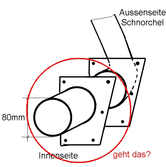

Beitragvon Tabasco50 » Do 1. Okt 2009, 19:20
habe vor, mir das plastikgeraffel zwischen luftfilter und schnorchel durch
einen durchgehenden 80mm schlauch zu ersetzen.
es geht um den flansch innenseitig den ich mir noch basteln muss.
kann ich den so wie auf den bild gerade reingehn lassen, geht sich das mitn heizungskasten aus? oder muss ich da irgendwie schräg rein?
hab schon versucht da irgendwie ranzukommen um gscheit mass zu nehmen, aber meine pausenzeiten sind recht begrenzt und ich habs noch ned geschafft :x
:idea: falls dass schon mal wer so oder ähnlich gelöst hat, bitte um tipps, danke.
lg oliver
Beitragvon Michi » Do 1. Okt 2009, 22:28
Am besten kommst ran, indem du die Kotflügelverbreiterung abmontierst - so hab ich es beim montieren meines Schnorchels zumindest gemacht, da ich die Innensteckverbinder abdichten wollte. Ein gerader Anschluss geht da jedenfalls nicht (soviel ich mich erinner), denn da ist wie von dir "befürchtet" die Heizbox. Innen ist beim Td5 ein "Trichter" mit schrägem Abgang nach vorne/unten dran, der dann wieder einen 90°-Bogen (nicht mit rundem sondern mit ovalem Querschnitt) Richtung Wagenmitte verläuft. Hier ist das Ding auch gesteckt und mit Sicherheit nicht dicht! Da ist lediglich ein kleiner Kunststoffwulst drauf, damit das Ding zusammensteckt, aber keine Spur einer Dichtung oder ähnliches. Ich wollte zuerst mit Dichtmasse abdichten, aber da kommt nur ein 5jähriger Chirurgensohn ran - hab daher einen alten Motorradschlauch dazwischen gefingert, das hat sich zumindest halbwegs dicht "angefühlt". Aber die Dichtheit ist ohnedies ein anderes Thema.
sg Michi

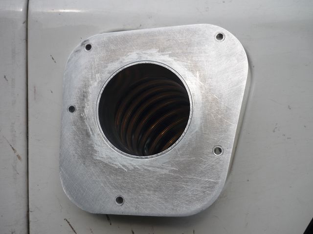

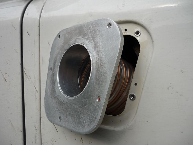

Beitragvon Tabasco50 » Do 15. Okt 2009, 11:58
kurzer lagebericht:
anschlussflansch für innen ist fertig (siehe foto)
den schlauch innen direkt zu verlegen ist möglich und ich bin auch schon
fast draussen, für das letzte stück ists mir aber momentan zu kalt
um zu werkeln. brrrr
wegen wasser mach ich mir keine sorgen, es ist wie hannes schon erwähnte im luftfilterkasten selber noch so eine dreckschleuder die
sollte auch etwas wasser abscheiden können. den eintritt verhindert ja
schon die konstruktion des schnorchelpilzes der durch den erzeugten luftdrall schon das regenwasser abscheidet.
lg oliver

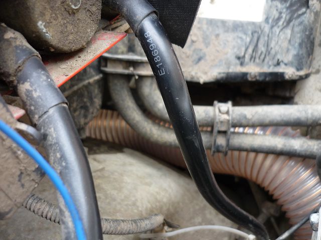

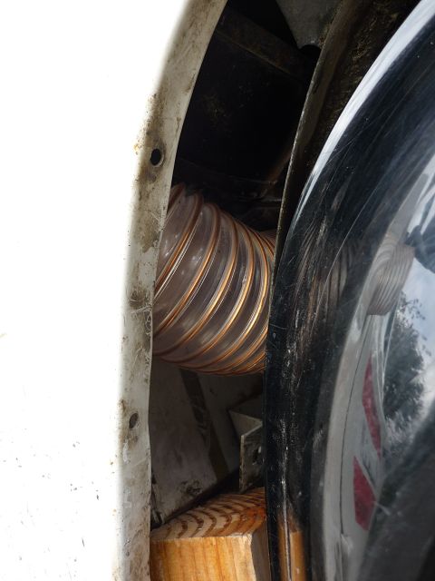

Wie bekommst denn jetzt den dicken Schlauch um den Wärmetauscher rum?
sg Michi
bin durch....

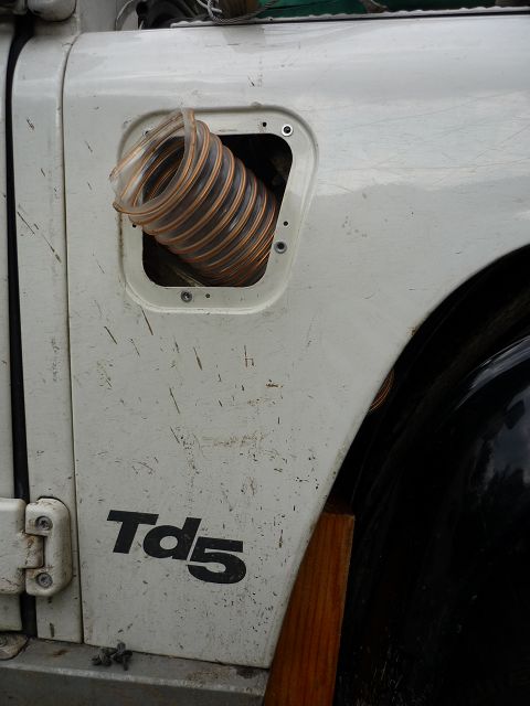

Beitragvon Tabasco50 » Di 20. Okt 2009, 12:55
endlich draussen!
war ne mordsquälerei, aber mit viel willensstärke hab ichs doch noch
geschafft.
@michi; der schlauch geht unter dem heizungskasten durch und
zwischen der halterung und dem innenkotflügel nach aussen.
siehe fotos!
geht sich alles sehr eng aus.
morgen noch sonnenschein dann wird alles wieder zusammengetüdelt.
lg oliver

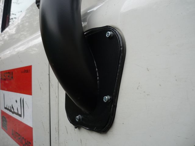

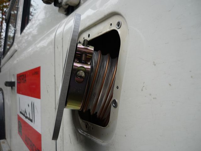

Beitragvon Tabasco50 » Do 29. Okt 2009, 13:29
sodale....weiter gehts....
nach kleineren änderungsarbeiten an dem flansch hab ich heute das
ganze endlich zusammengebaut.
fette schelle...
rohr frei...
das ganze geht sich sehr knapp aus

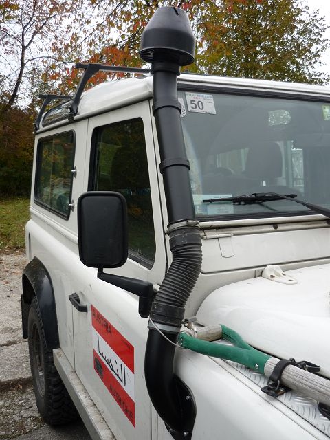

Beitragvon Tabasco50 » Do 29. Okt 2009, 13:42
.... :P
da der schnorchel sowieso abmontiert war hab ich ihn gleich
mal entrostet und neu lackiert.
früher oder später wird der schnorchel auch neu gebaut da er jetzt
die engstelle bildet.
jetzt fehlt noch der innere anschluss um einen vergleich zu haben ob es
spürbar ist.
lg oliver
wieder wie neu...
und fertig...
fett dichtmasse auftragen...
