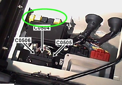

Beitragvon Tabasco50 » Di 21. Jul 2009, 17:12
hi,
wenns die üblichen verdächtigen ned sind (luft im system, dieselfilter,
öl im kabelbaum,...) kannst dir mal die relais anschaun. kann sein dass
sich die verbinder im relaissockel gelockert haben, kannst mitn schraubendreher wieder a bisserl zubiegen dass sie wieder fest sitzen.
check am besten alle durch (siehe bilder), vielleicht hilfts.
lg oliver
unter beifahrersitz
vorne mitte

Beitragvon Luipal » Mi 22. Jul 2009, 12:22
Tabasco50 hat geschrieben:hi,
lg oliver
hab die Relais schon bearbeitet, auch untereinander ausgetauscht bzw erneuert, lg
