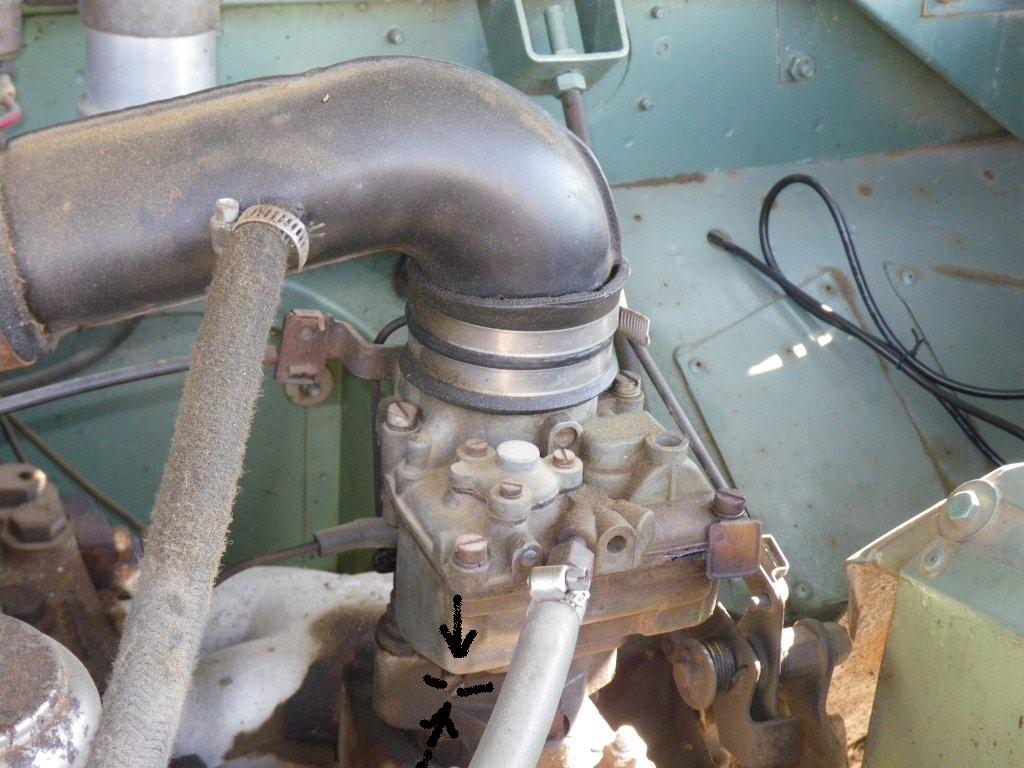

Hallo Joe,
nachdem mein Serie auf 100 km ca. 20 lit Sprit braucht und deiner angeblich nur 12 lit, bitte beschreib mir jetzt im Detail, was ich machen muß, um auch auf deinen Verbrauch herunterzukommen!!!
Vielen Dank im voraus & liebe Grüße aus Namibia
Tom
tompree
Beiträge: 114
Wohnort: Swakopmund / Namibia
Beitragvon joe lr110 » Do 23. Jul 2009, 21:53
Hallo Tom
Wie ich sehe ist dein Vergaser nicht dicht. Das ist nicht so gut, weil er Falschluft bekommt. Abdichten. Zündung auf 6°vOT. dann auf bild (wo Pfeil) Einstellschraube CO ganz hineindrehen und ca 2mal wieder raus. Starten, schraube hineindrehen bis es denn Motor reisst, und dann eine ¼ Umdrehung wieder raus.
Zündkerzen Kontrolle. Reinigen und dann eine Woche Fahren. Sollten leicht Braun sein =Gut, Weiss zu Mager: Einstellschraube leicht raus, Schwarz zu Fett. Noch besser Co einstellen lassen auf 3,5-4%

naja, ich vermute wenn ich mir das erste foto anschaue, das der eine oder andere liter am krümmer verdampft....

Beitragvon tompree » Fr 24. Jul 2009, 18:23
Danke Joe, hab schon a bisserl herumgeschraubt ....

Beitragvon tompree » So 26. Jul 2009, 16:34
@ Joe,
und was kann ich hier machen???:
Lg aus dem heutigen Sandsturm
Tom

Beitragvon Stophei » Mi 26. Aug 2009, 22:49
Servus Tom !
Ich würde Dir auch den Ölbadluftfilter empfehlen , weil ein Papierfilter oder ähnliches zumacht. Wenn dann zu wenig Luft angesaugt wird , mußt Du es mit Gasgeben wett machen ( auf deutsch die Karre hat Astma ) . Spritverbrauch war bei meiner Serie auch hoch, habe dann mit einem Dichtungssatz noch den Vergaser komplett abgedichtet und keine Probleme mehr . Übrigens Vergaser alleine einstellen ist zu wenig , Du solltest folgende Punkte machen :
1. Zündkerzen erneuern
2. Unterbrecher einstellen
3. Zündzeitpunkt einstellen
4. Jetzt erst den Vergaser einstellen mit einem Abgastester
Hoffe Dir geholfen zu haben !
